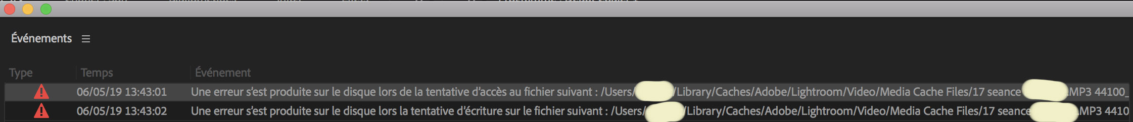

    J'aimerai modifier un montage que j'avais déjà fait, mais voilà, en ré-ouvrant le fichier Premiere, il y a un des sons de la video qui ne marche plus du tout.
    Une alerte (triangle rouge en bas à droite) m'indique "une erreur s'est produite sur le disque lors de la tentative d'accès au fichier suivant : (...)" suivi du chemin d'accès à ce ficher.
    Ce chemin mène vers entre autre la Bibliothèque puis Lightroom et Media Cache Files où je trouve plusieurs fichiers Mp3 de mon ordinateur mais avec une miniature marquée "CFA". Donc ce sont les fichiers caches qui se mettent automatiquement (?) Je ne m'y connais pas du tout à ce niveau là. (Je précise que ce chemin d'accès est impossible sans passer par le menu "Aller > Aller au dossier..." du finder mais j'imagine que c'est normal ?)
    Bref, je regarde et effectivement mon fichier son n'est plus dans le dossier (Pourtant je ne l'avais pas supprimé! mais soit c'est peut etre une erreur de ma part!) Et je ne sais pas comment fair ce ce niveau là.

  2. BELOBELO
    2 précisions!
    - J'ai modifié "à la main" le format en ajoutant .Mp3.Cfa et effectivement le fichier se met comme les autres mais ca ne fonctionne toujours pas sur premiere
    - J'ai remarqué aussi que aucun autre nouveau son ne fonctionne plus sur ce montage = si j'en ajoute un nouveau, j'ai le meme probleme!!
