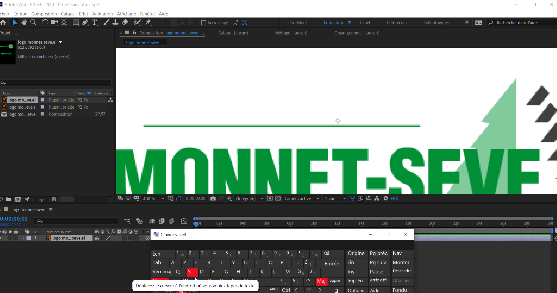

    Je souhaiterai animer un logo pour mon entreprise, logo réalisé avec adobe illustrator et ensuite importé vers after effect, mais une fois importé différents problèmes se présentent à moi.
    Perte de qualité, impossible de retrouver la même qualité que sous illustrator et pourtant le gars sur la vidéo lui y arrive tellement facilement, je commence à désespérer... de l'aide s'il vous plait !

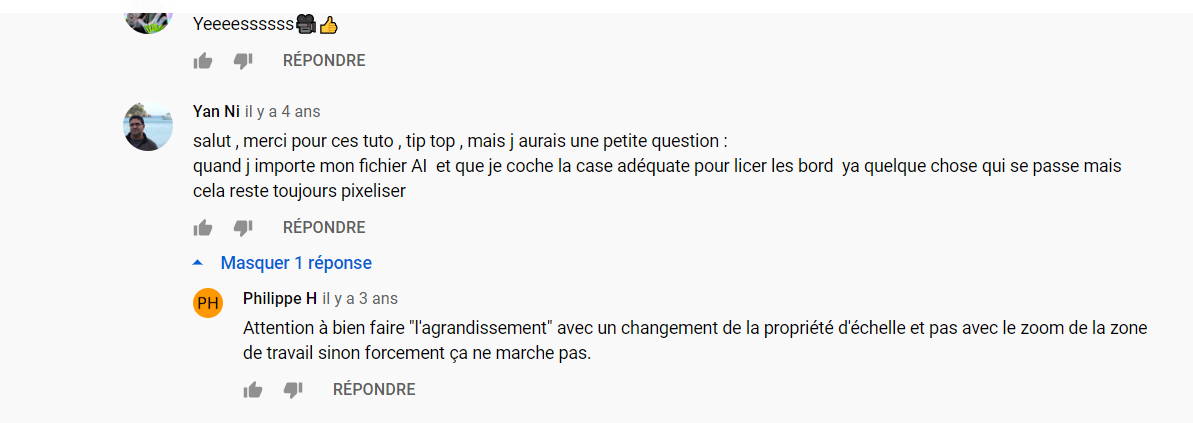

    j'ai le même problème que la personne du commentaire youtube, mais je ne comprends pas la réponse qui lui a été apportée

    Si tu zoomes sur ta zone de travail, il est évident que ça va pixeliser.

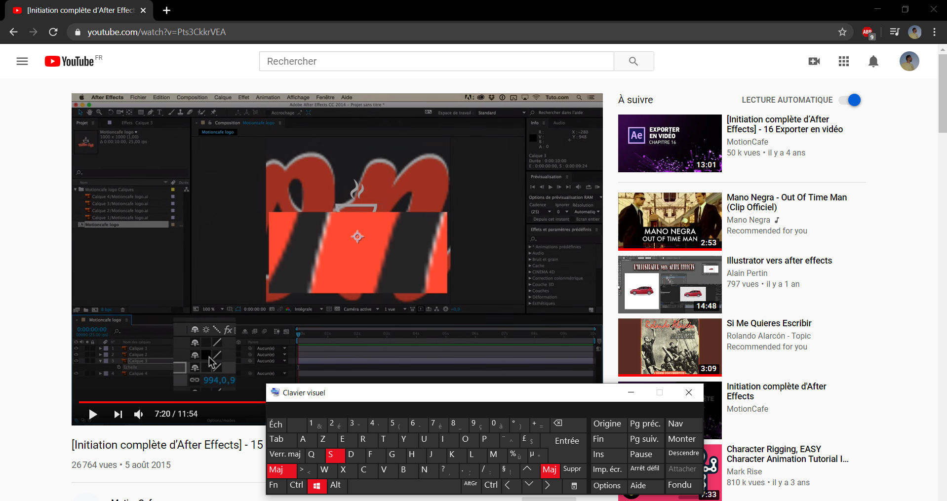

    et pourtant je t'invite à regarder la vidéo pour voir que motion café n'a pas ce problème en zoomant

    vas directement à 7 min 10

    Oui, donc il change bien l'échelle de l'élément et pas de la zone de travail

    T'es zoomé à 400% sur ton visualiseur. Normal que ça pixellise. Lui reste toujours à 100%. S'il zoomait à 400%, on verrait aussi la pixellisation.

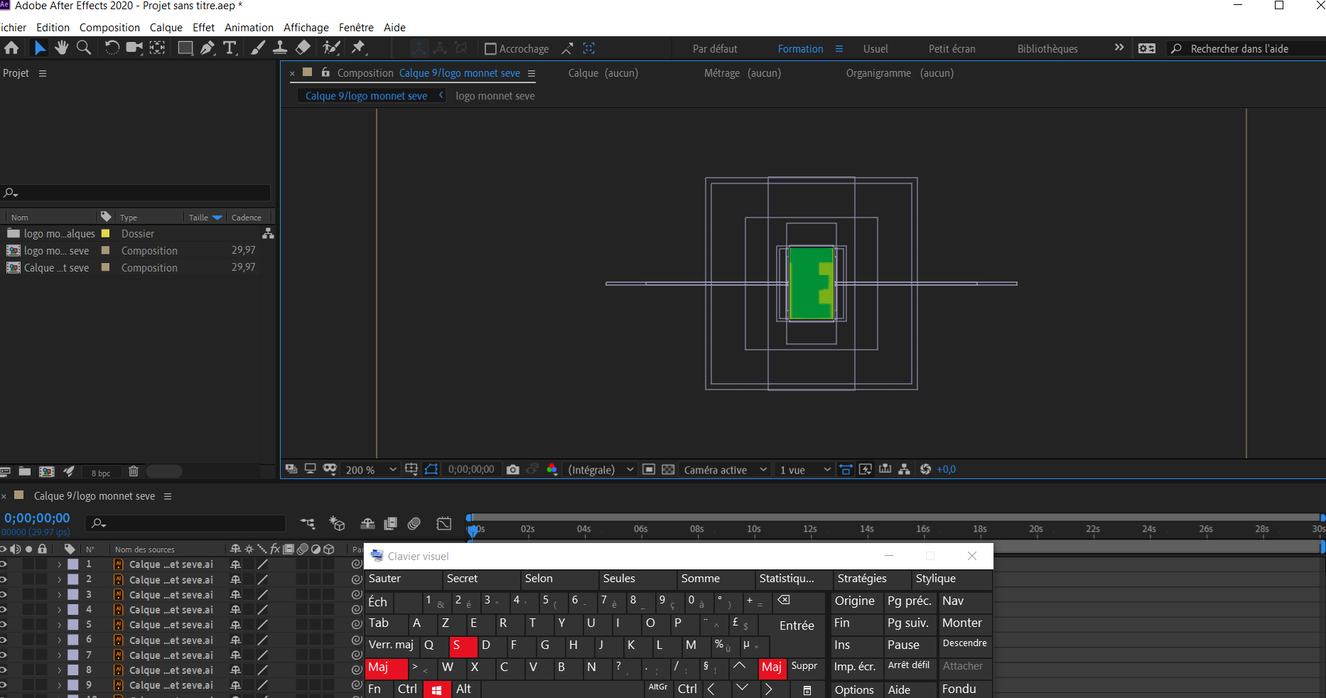

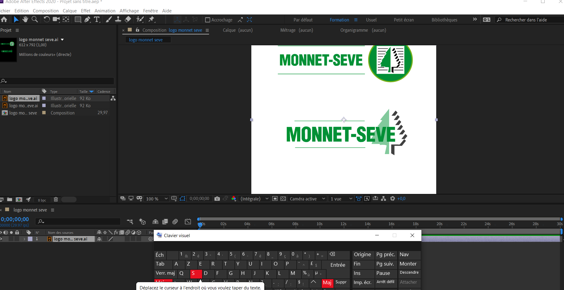

    d'accord mais comment il fait pour zoomer juste sur l'élément ? De plus, j'ai un autre soucis sur ma dernière image, quand j'importe le tout il y a juste le "E" qui s'affiche

    Bah regarde la video que tu as mis, à 7m18

    Et bien à l'inverse diminue la taille de ton calque, il est sans doute trop grand ou alors ta composition trop petite
