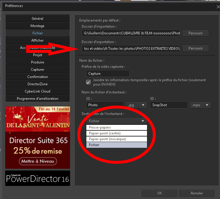

    Comment changer le fichier de destination des photos extraites des vidéos ?
    PD16 propose Mes vidéos\Cyberlink... ce qui n'est pas pratique. J'aimerais les coller dans un répertoire différent mais je n'arrive pas à changer cette destination.

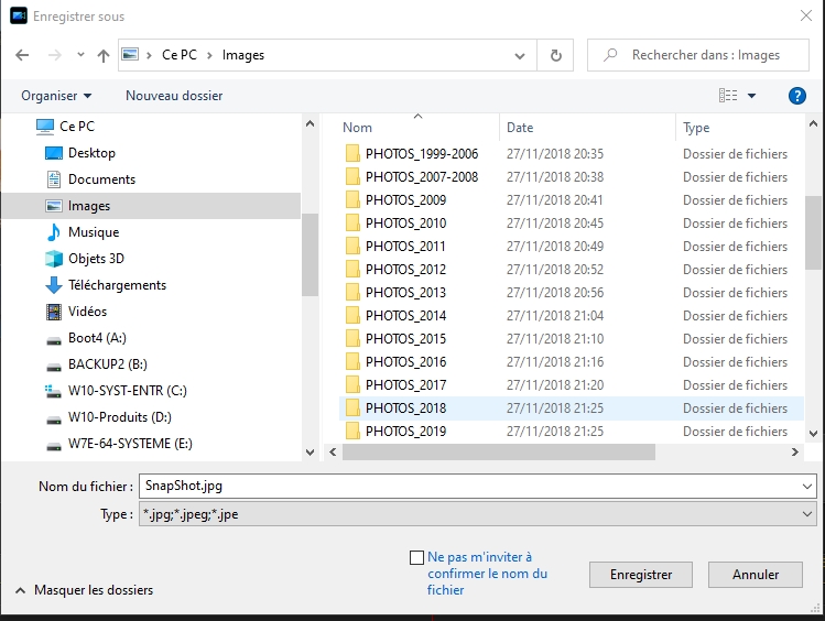

    Si tu veux parler des "instantanés", (clic sur l'appareil photo), PD te demande ou tu veux l'enregistrer, il suffit de choisir le bon répertoire.

    merci à tous les deux, mais :
    bcauchy - j'avais bien vu cela, mais je pensais que cela ne concernait que les vidéos puisque PD prévoit une case spéciale (voir ci-dessous) j'aurais dû avoir un peu plus de curiosité. J'ai suivi ton conseil et ça marche impec :good:
    ogt - c'est ce que je faisais mais mon fichier de destination est situé au bout d'une cascade de répertoires qu'il me fallait parcourir à chaque photo et dans "Fichier d'instantané" PD ne propose pas de choisir l'adresse d'un fichier, juste le type d'enregistrement.
  5. ogt
    voir mon image au dessus : j'ai mis mon répertoire images.

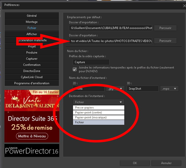

    Oui, tu as fait comme le dit Bertrand, mais pour le coup, PD n'est pas très logique:
  7. ogt
    pas du tout
    Dans les préférences j'ai laissé "fichier"
    et quand je clique sur l'appareil photo, il y a la demande de localisation du fichier qui apparait.
    Rien à voir avec la présélection du Dossier d'exportation.
  8. cournonsec
    7 950
    80
    2 679
    +86 / 519 / -4
    Ben... oui, mais mon répertoire "est situé au bout d'une cascade de répertoires qu'il me fallait parcourir à chaque photo" il faut refaire tout le cheminement pour chaque "instantané", lorsqu'il y en a beaucoup ça devient vite usant ! Même si on le déplace à un endroit plus rapide d'accès.
    La solution de Bertrand est parfaite, PD ne demande rien, il va directement là où il faut.

  10. ogt
    On crée un répertoire temporaire, facile d'accès, par exemple D:\temp, et à la fin des manips on recopie ce répertoire dans le répertoire définitif.
    Parce que utiliser le répertoire d'exportation pour ça, c'est peut être source d'autres problèmes.
