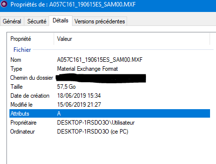

    J'ai un fichier mxf de 60go filmé avec une canon c200, il est impossible de le lire sur quelque lecteur que ce soit, et les soft de montage premiere, et davinci resolve ne l'intègrent pas et ne mettent aucun message d'erreur.
    J'imagine donc que le fichier est corrompu, peut-être du à un changement de slot lors de l'enregistrement, ou au dérush sur le disque dur.
    Je me demande donc, si il existerait une solution pour débugger l'affaire, j'ai vérifié si certains secteurs du fichier étaient défaillant, ce qui n'est pas le cas, il devrait donc être possible de récupérer ce rush.
    Je m'en remet donc à vos avis éclairés.

    Ensuite pour ce qui est du rapport de media info, il n'y a pas d'infos mis à part celles qu'on a dans les propriétés du fichier, rien de plus...
  5. ogt
    Donc votre fichier est mal constitué : il manque l'entête qui décrit les codecs utilisés, et la structure du fichier.
    je crains que ce soit irrécupérable.
