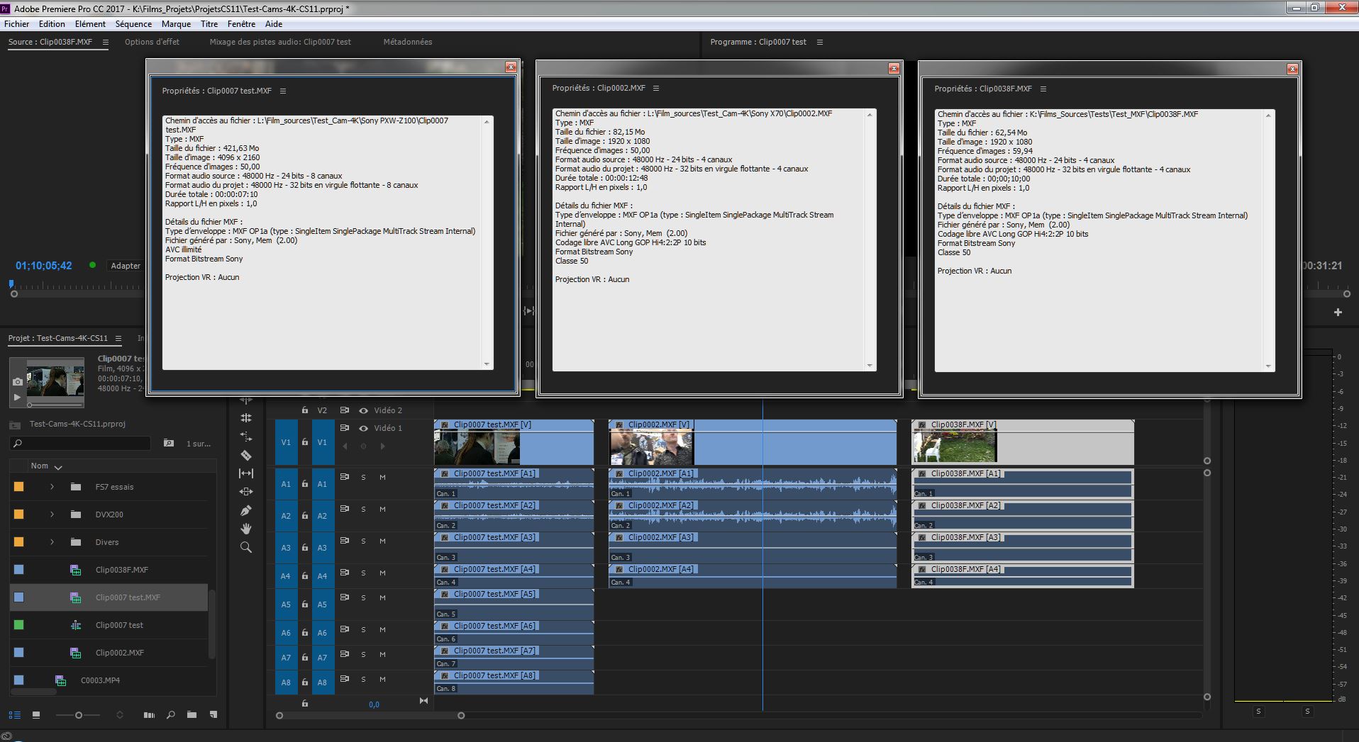

  7. ogt
    Voila sur l'image divers clips (dont celui posté par Bertrand il y a quelques temps) : MXF seul
    - 8 pistes mono, pistes 1 et 2 différentes
    - 4 pistes mono , dont piste 1 et 2 identiques
    - 4 pistes mono vides
    Les caractéristique des fichiers sont au dessus des clips sur la timeline

    Merci Olivier...mais cela ne nous dit pas la méthode utilisé:sad: :
    s'il importe directement de la carte SD non modifié ou s'il importe d'un dossier qui est une copie de la SD...alors il est normal que le mxf comme je l'ai expliqué au début propose 4 pistes (La c'est 8 !?!? je ne comprends pas ...c'est issu du X70 ?)
    La présence d'xml bien rangé dans le dossier source où l'on va chercher le mfx assure par la présence de métadonnées xml, l'import de 4 pistes ...toutes modifications annulent 3 pistes...C'est la raison de ce topic .

    NAN .
    Dans les 3 exemples c'est un fichier MXF seul téléchargé sur un serveur, aucun fichier XML à coté.
    Le clip MXF0007 a été posté par Bertand dans cette discussion :
    Quel logiciel de montage pour le 4.4.2 ? | Page 2 | Le Repaire
    "Alors-alors, pour ceusses qui souhaitent tester : un mini clip Z150 XAVC-L 4.2.0"
    WeTransfer

    Je viens de comprendre qu'Olivier montre effectivement 3 exemples.
    Comme mon test involontaire m' a un peu inquiété et que ce que je décris est vrai....et comme le retour d'Olivier est également vrai ( chargement d'un fichier mxf isolé)....je ne vois qu'une solution possible:
    A partir du moment où tu modifies le classement sur la carte, où que tu "isoles" d'une façon ou d'une autre les xml des mxf, le mxf est privé d'une info ...et donc un fichier mxf extrait seul dans un dossier non modifié au départ (cas d'Olivier à priori), conserve les infos de pistes son, soit 4 pistes pour le X70 en XAVC-L
    La carte n'est à priori pas concernée puisqu'il m'a été possible de revenir à la situation initiale sans pb...(1 piste vers 4 pistes)
    C'est donc un avertissement : si on veut se débarrasser des xml par lots on risque de perdre des pistes, ce qui n'est pas un pb avec une piste mono seule.
    A défaut d'autres explications je m'en tiendrais à cette conclusion provisoire.

    Ce que j'ai compris au vu du test d'Olivier c'est que l'import d'un mxf seul et sans xml montre bien toutes les pistes du fichier vidéo. Cela ne m'étonne pas dans la mesure où toutes les infos sont contenues dans le mxf et Premiere les exploite donc sans les infos xml.
    Il doit y avoir un truc qui cloche dans tes essais.
