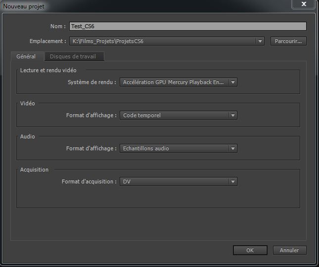

    L'emplacement du projet est définit au moment de la création du nouveau projet.
    Je conseille d'avoir un répertoire dédié à tous les projets et de donner un nom explicite à chacun des projets
    (image 1 : nouveau projet)

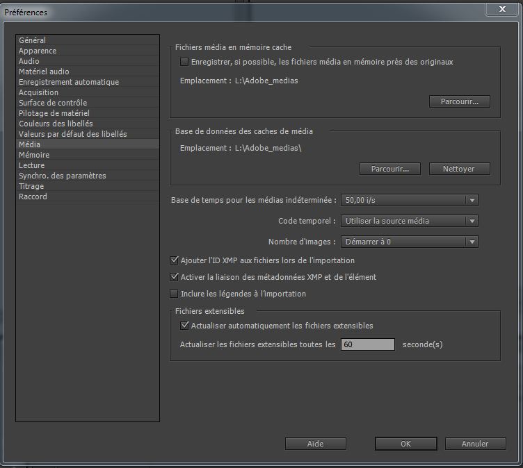

    Pour les fichiers média en mémoire cache (essentiellement les pistes Son normalisées en 32 bits), je conseille également de dédier un répertoire uniquement pour cela, et si possible sur un disque différent du projet et des fichiers sources (sauf sur un SSD ou on peut tout mettre).
    Dans ce cas décocher "enregistrer les fichiers médias près des originaux"
    (voir image 2)
    Ce répertoire restera défini pour tout nouveau projet.
    il peut être "nettoyé" quand le projet est terminé, les caches ne sont plus utiles.
