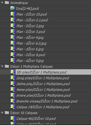

    Voila mon problème, j'ai récemment migré sous Windows (j'étais sous mac) et je travaille sur un court métrage d'animation avec plus de 1000 liens Photoshop dans la composition de mon métrage After Effects. Lorsque j'ouvre mon fichier sur un mac et qu'il m'annonce que des liens sont manquants, l'emplacement de tout mes liens sont pris en compte automatiquement par le "remplacer", il suffit que j'indique un seul liens pour qu'il me trouve tout les autres automatiquement... Seulement lorsque j'ouvre mon fichier sous Windows a remplacer tout les "é" de mes liens par des "Ž", ce qui fait que le remplacer ne prend pas en compte automatiquement mes liens lorsque je lui indique l'emplacement des fichiers sources.
    Voila je n'ai pas retrouvé mon problème sur internet et j’espère que quelqu'un a une solution a mon problème.

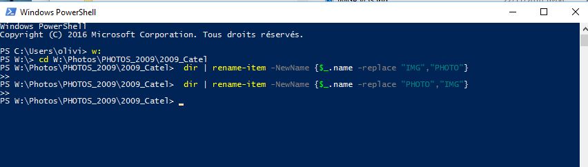

  3. ogt

    Vous pouvez renommer globalement tous vos fichiers avec l'une des méthodes décrites dans cet article (mode batch), pour ne changer que le caractère Ž en é.
    How to Batch Rename Multiple Files in Windows
    Mais comme à dit Giroud il faut éviter tous les caractères spéciaux dans les noms de fichiers qui sont traités différemment par les diverses applications.

    Les fichiers ne sont pas compressés et ce sont les noms des calques Photoshop qui ont été corrompus.
    En tout cas merci pour les noms de fichiers je saurais ne pas recommencer cette erreur pour mes futurs projet :)

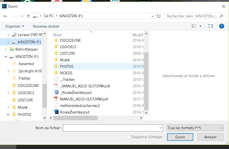

    Je viens d'effectuer un essai:
    -reprise et modif d'un fichier tiff avec Photoshop sous OSX 10.11.5 (Mac), enregistrement sur clé USB (XFAT) en fichier "roséeŽventée.psd",
    -transfert sur ASUS (Win 10), le nom "exotique" est conservé, Photoshop version win ne le modifie pas.
  8. Paul-animation
    J'ai essayer d’exécuter le script sur After mais il me propose de renommer les fichier sources directement, hors c'est seulement les noms des calques de mes fichiers Photoshop dans ma fenetre de liens After qui ont été corrompu :s
    Merci je vais essayer en rentrant chez moi.

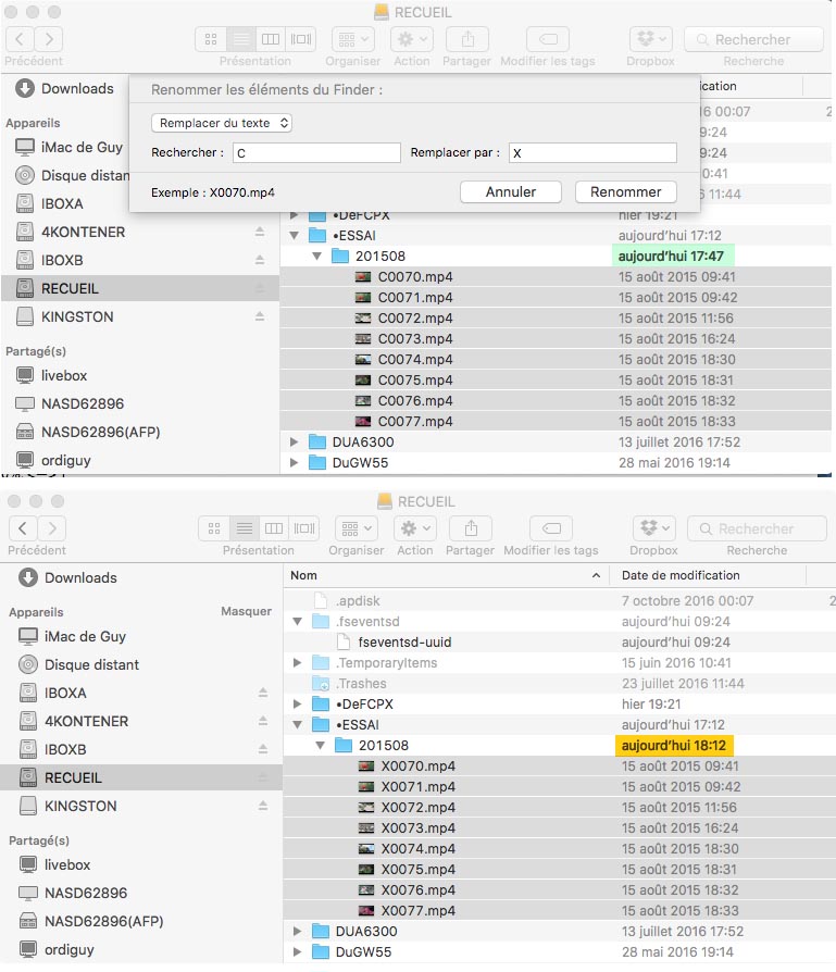

    Avec Mac OS ça se fait simplement en peu de manœuvres:
    - sélectionnat collectivement les fichiers dont le nom est à modifier
    - dérouler avec click droit le menu associé où l'on trouve:
    - Renommer les "n" fichiers (n est leur nombre),
    - apparait le bandeau à compléter —> exemple suit :
    ça va très vite …
    Il se peut, ça dxevrait ! que la mêm facilité existe pour Windows … mais, je ne l'ai pas trouvée … c'est ce que, entre autres, le logiciel cité plus haut peut exécuter !

    C'est expliqué dans le lien que j'ai donné, en ligne de commande avec le Powershell de Windows (donc sans programme tiers).

    Je maintiens : ça va très vite !
    Encore plus rapide que ta conclusion hative … Et d' amabilité douteuse.
    S'il y a eu 25minutes entre les deux captures, c'est que je n'ai pas fait que celà …
    j'ai surligné des infos pour montrer "avant" / "après", crois-tu que j'aurais affiché ces précisions si cette manœuvre avait pris plus de temps que la rectification manuelle ?
    Olivier, j'ai recommandé ton logiciel et indiqué aussi qu'il en existait une version pour Mac : les deux sont payants (download ==> "purchase"),.
    Certes ce deux outils offrent plus que la routine de MacOS X …
    Cependant, je maintiens donc aussi que cette facilité de MacOS, je ne l'ai pas trouvée dans Windows 10 … dont je sais aussi me servir !

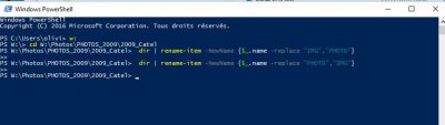

    Je l'ai dit : il faut utiliser le Powershell de Windows : langage de script extrêmement puissant.
    extrait de l'article :
    "Rename Multiple Files with PowerShell
    PowerShell offers even more flexibility for renaming files in a command-line environment. Using PowerShell, you can pipe the output of one command—known as a “commandlet” in PowerShell terms—to another command, just like you can on Linux and other UNIX-like systems. The two important commands you’ll need are Dir, which lists the files in the current directory, and Rename-Item, which renames an item (a file, in this case). Pipe the output of Dir to Rename-Item and you’re in business."
    Dans Windows 10 taper dans cortana : Powershell

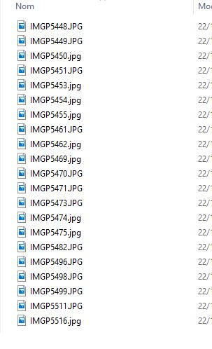

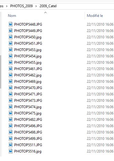

    Edit avec un exemple que je viens de faire avec Powershell (image1):
    Dans un répertoire de photos, j'ai changé le préfixe IMG en PHOTO (image 2)
    Puis je suis revenu en arrière en remettant IMG (image3)
    Ultra simple et ultra rapide.

    Olivier, je n'ai pas directement trouvé cette communication où tu conseilles clairement cette méthode pour résoudre la question sous Windows: si alors tu l'avais fait, je ne serais pas intervenu dans cette discussion.
    il m"a fallu explorer la seule redirection que tu donnes au post #3et où, à priori, je n'ai été interpelé que par le premier titre en gras : "Dowload File Renamer".
    Je l'ai trouvé "bien" et ne suis pas allé jusqu'au titre Rename Multiple Files with PowerShell, ce que je viens de faire.
    Effectivement c'est un moyen correct, inclus dans Windows ( "cortana" pour la v10) mais, désolé, même si ce n'est pas vraiment difficile, il faut passer des lignes de commande …
    Ce retour au clavier de commandes est la solution gratuite la plus simple qui resterait à Paul-animation qui doit trouver sous Windows où ces fichiers de calques sont dissimulés .
