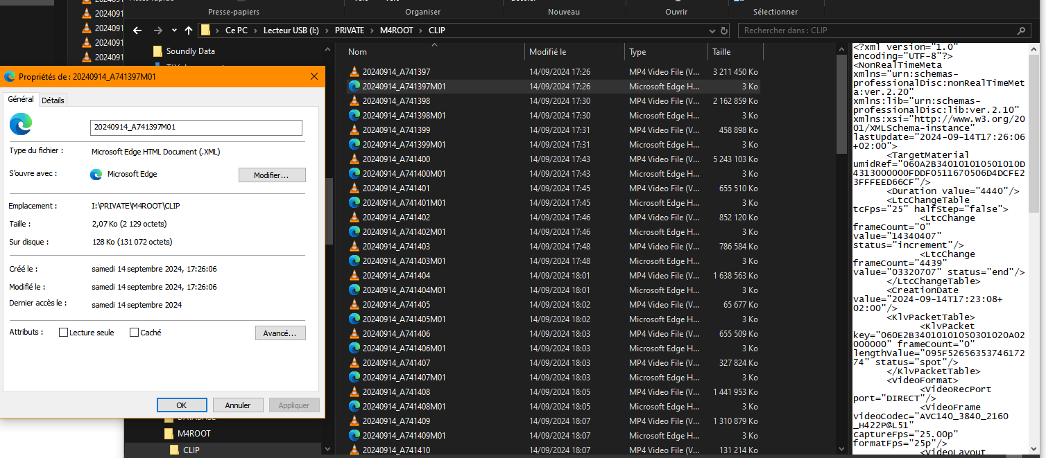

    Je remarque que dans mes cartes SD, se trouvent toujours un fichier en HTML portant le même nom que la vidéo mais avec un ajout M01, comme vous pouvez le voir dans ma capture d'écran.
    Sauriez-vous me dire son utilité ? Que contient-il ?
    Est-ce qu'il faut l'importer dans mon ordi avec les fichiers vidéos ?
    Merci de vos réponses ;-)

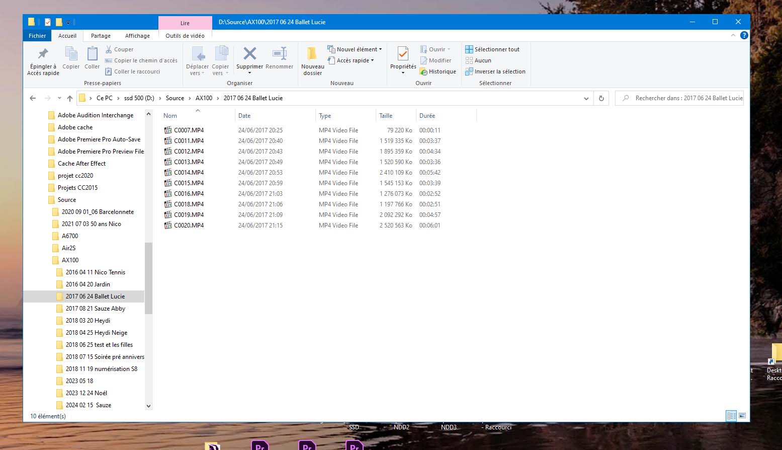

    quand je stocke une journée de rushs
    Je mets affichage par type comme cela je copie en bloc uniquement les mp4
    Les XML issues AX100 contiennent ça
    Pour savoir ce que contient les tiens tu ouvres avec le bloc note
    Pourquoi la caméra encombre la carte avec cela ..Aucune idée
    Sans doute pour numéroter correctement la prise de vue qui va suivre
    On y retrouve la date exacte du rush et le modèle de caméra
