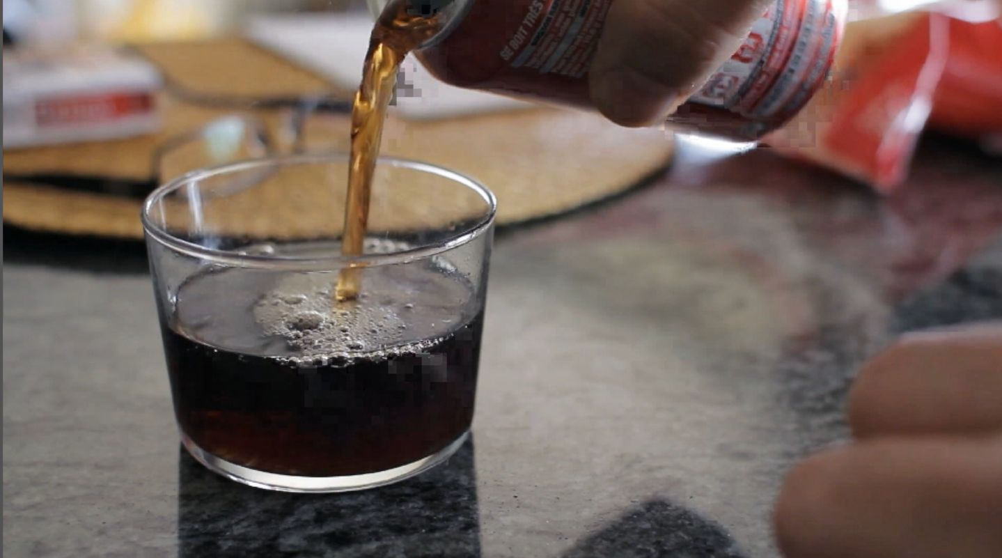

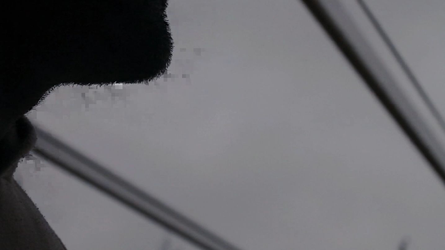

  8. domingo900
    34
    j'ai oublié de préciser que la dégradation ne se fait qu'a la lecture.
    Lorsque j'exporte la nouvelle séquence, le bout de H264 (non lu correctement), est exporté sans dégradation.
    le pb n'est donc qu'a la lecture.
    pour synthétiser, les rushs initiaux du 5D markII, sont parfait en lecture... dès lors ou je passe par un encodage intermédiaire... PB... arg...
    en pièces jointes, deux photos qui montrent la dégradation (sortes de gros pixel qui bougent et qui disparaissent environ une fois par seconde)
    pour voir et télécharger la vidéo à réimporter (un petit bout)
    mot de passe : domH264
    pour télécharger il faut cliquer sur le logo vimeo en bas à droite, sur la page vimeo vers le bas a droite vous trouverez le fichier à télécharger.
