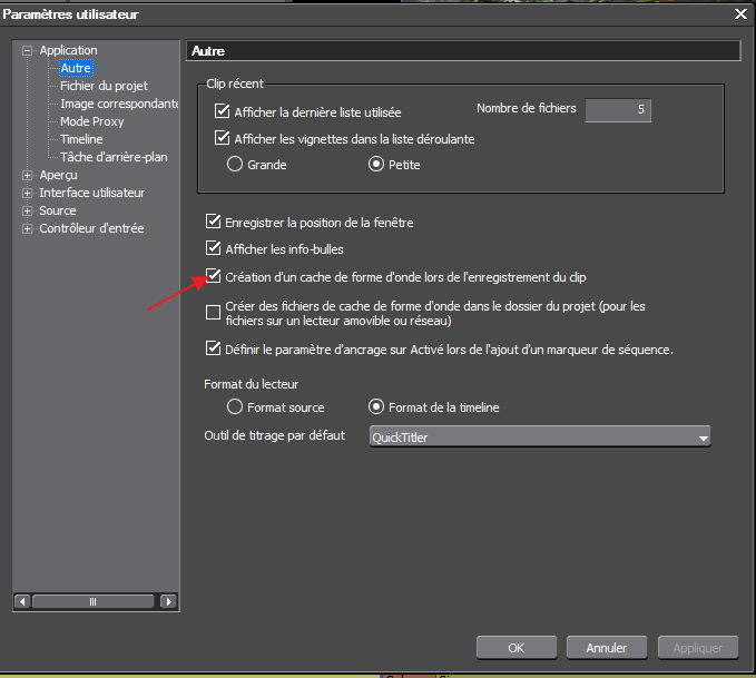

    Si vous voulez quand même empêcher la création de ces fichiers il suffit de décocher la case correspondante dans les paramètres utilisateur.

    Merci Olivier , je viens d'apprendre un truc supplémentaire , même si il ne me servira sans doute pas . Il y a tellement d'options dans les onglets de paramétres Système et Utilisateur qu'on peut s'y perdre un peu .
