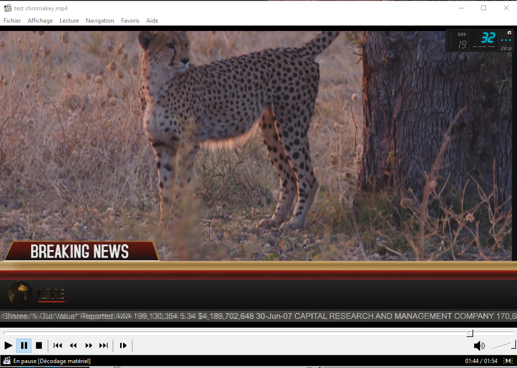

    Après exportation via Edius 8 avec mes habituels paramètres, il m'est impossible de lire le fichier mp4 obtenu, et ce avec aucun de mes lecteurs. J'ai renouvelé deux fois l'opération avec le même résultat.
    Les lecteurs lisent un écran noir, sur deux machines différentes.On soupçonnera donc le fichier plutôt que la machine. Je ne vois rien d'anormal avec MediaInfo si je compare avec un fichier qui se lit bien.
    Le fichier est ici : WeTransfer
    Merci de me dire si c'est lisible par vous, et si vous avez une idée de ce qui se passe ...

    Non , votre fichier n'est pas illisible, il contient des images noires, avec un compteur en haut à droite, puis des vraies images à partir de l'instant 01:44:05
    Donc vous avez du faire une fausse manip pour l'export à partir de votre Timeline.

    Je confirme. J'ai de l'image de 1m44 jusqu'à la fin, environ 1m53. Le reste, c'est du noir. Et même en regardant l'intérieur du fichier, on voit bien que "rien" n'est codé avant ces fameuses images de fin.

    Non, la stupidité m'appartient! En fait, les quelques deux minutes de film se trouvaient donc à 1.44 du début de la timeline, mais étaient visualisées sur presque toute la largeur de l'écran, et ce, sans les marqueurs de début et de fin.Comme c'était le seul film sur la TL j'ai cru que l'export se calerait tout seul alors qu'il démarre au début de la TL en l'absence de marqueur.Promis, je le ferai plus ... et merci à tous.
