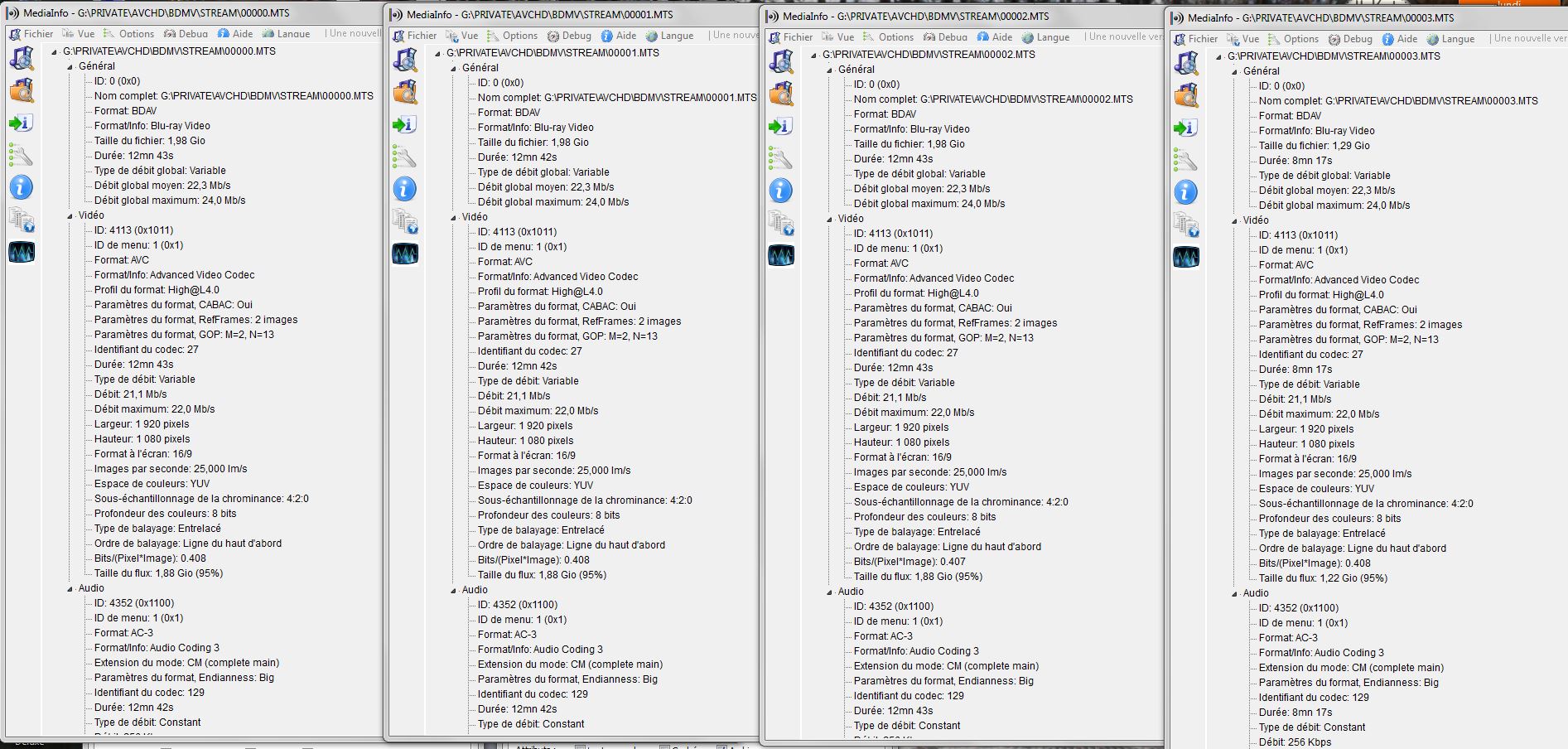

  15. MickeyCam
    3 470
    1 254
    +3 / 14 / -0
    Extrait du mode d'emploi :
    Michel...
