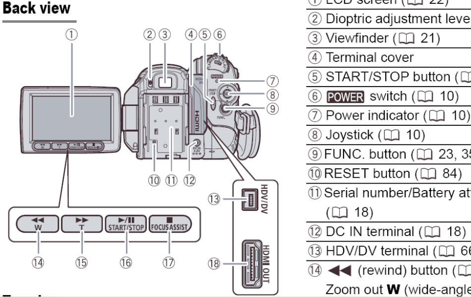

    je voulais essayer pour la première fois de faire l'acquisition de mes bandes prises avec mon canon HV30.
    Le problème est que mon caméscope ne détecte pas qu'il est cablé en HDV/DV , et apparemment, en regardant la fiche, j'ai l'impression qu'une des 4 pates est enfoncée :col:.
    Mon caméscope est encore garantie mais je ne sais pas si celà va passer.
    Au cas ou, connaitriez-vous le prix du changement de cette fiche par le SAV et au pire, ou trouver un plan détaillé du caméscope (si je trouve un électronicien qui me le ferait) ?
    Merci de votre aide, un caméscope qui ne peut pas faire l'acquisition, je n'en vois pas trop l'intérêt :sad:

    Envoi une photo, je vois pas comment une pate pourrait être enfoncée ?

    Mon ami a bien regardé et en effet une pate de la fiche est tordue. Il a essayé de la redresser et maintenant cela fonctionne. Il ne faut pas trop bouger le cable, mais au moins je peux faire l'acquisition :-).
