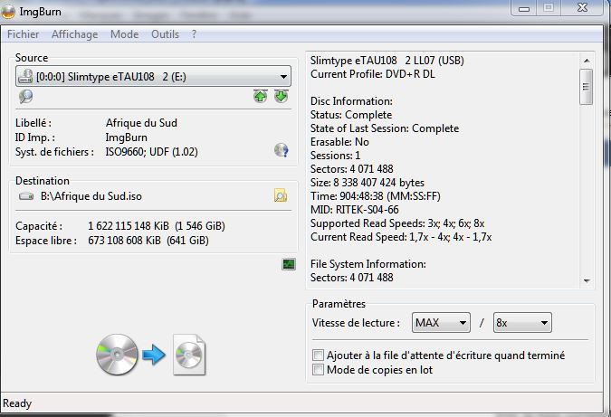

    Il y a longtemps que je n'ai plus gravé des DVD.
    les derniers que j'ai fait sont des DVD+R DL (je pense que les -R ne présentent aucun intérêt : moins compatibles et il faut les finaliser).
    Je les ai donnés à plusieurs amis qui n'ont eu aucun souci pour les lire sur leur lecteur de salon.
    C'est des DVD imprimables Philips le code support est RITEK S04-66,
    acheté cher Nierle (spécialiste des supports).
