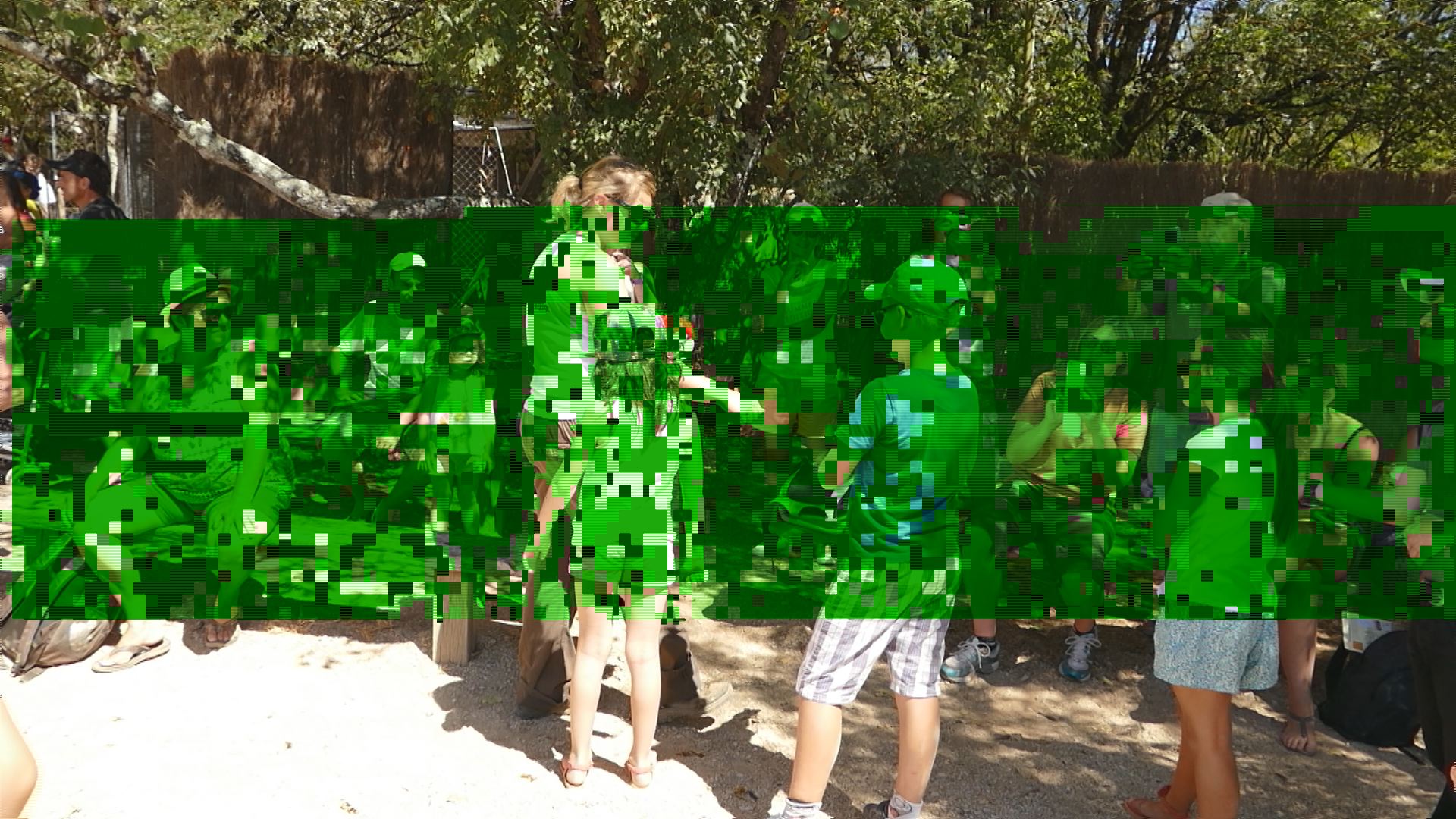

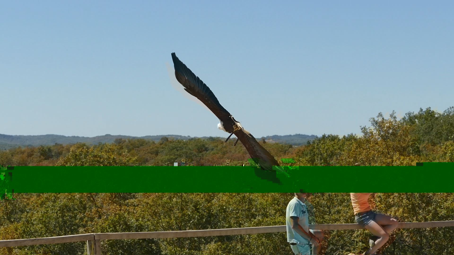

    Bonjour , mon post d'aujourd'hui pour 2 interrogations :
    - Est ce que vous rencontrez les mêmes soucis
    - Est ce que j'ai faux quelque part
    Explications : il y a un an , j'achète l'APN Panasonic FZ1000 dans le but essentiel de m'en servir en video . En même temps , je me procure une carte Sandisk Extreme pro 32 Go en 95 mb/s ( SD HC ) . Il y a un petit 3 dans le "U" et un petit 10 dans le cercle ( classe 10 je suppose ) ; Cette carte a été achetée à la Fnac .
    Un mois après mon retour de vacances , je transfère le contenu de la carte sur un disque externe tout neuf , un WD My Book 2 To ( disque USB2 et USB 3 ) . Avant hier , je me décide à monter les images et voilà ce que j'obtiens par moments . Ce sont des images fixes extraites des videos ( AVC HD - Full HD ) . Je vous montre les plus significatives mais il peut y avoir d'autres défauts : apparition fugitive de macro-blocs , décalage d'une partie de l'image ( englobée toujours dans d'une barre horizontale ) , présence de "mouches " autour d'un geste rapide . Je me pose des questions pour le jour ou je ne dois pas louper un évènement . Le soir de Noel , j'ai utilisé la même carte , je n'ai pas ces problèmes . Avez vous des pistes à explorer ? Faut t'il transférer le contenu des cartes rapidement après tournage etc ... Still1228_00001.jpg Still1228_00000.jpg

    Est-ce que ces images "vérolées" sont lues avec les mêmes défauts sur un autre ordinateur?
    Qu'en est-il quand on les lit sur l'appareil?
    Avant de faire votre tournage avez-vous fait des tests?
    Les images sont-elles toujours sur les cartes?

    Merci beaucoup , réponses aux questions :
    Je n'ai malheureusement plus les fichiers de la carte . Non seulement , je ne les ai pas tous regardé juste après le tournage mais , pensant à un grande fiabilité du système , je n'ai pas non plus regardé la qualité des copies sur le HDD que j'ai effectué en septembre . Ces défauts se produisent , en général sur 4 ou 5 images consécutives maximum , bien souvent , des images panoramiquées de rapaces en vol . Il y en a beaucoup moins sur des plans plus calmes . je ne me suis pas méfié car , au mois de mars 2016 , j'ai fais un reportage en 4K ( 100 mb/s ) ou je n'ai eu aucun défaut . Donc exit le problème de la carte qui ne tiendrais pas le débit puisque j'étais en 17 mb/s.
    " Je n'ai absolument jamais eu aucun problème " . Tu as peut être de la chance non ? Jusqu'ici , moi non plus je n'avais jamais eu de problème avec les cartes mais c'était des cartes CF utilisées avec un enregistreur externe Sony . Dans le cas présent , il n'y a aucune erreur de manip de ma part . La carte avait été formatée dans l'APN , avant le départ . Bref , je suis dans l'expectative.

    Ce qu'il faudrait que tu fasses c'est de régler l'appareil exactement comme il l'était lors des prises à problèmes. Ensuite tu refais des prises avec des panos rapides (comme tu l'avais fait) sur des trucs riches en détails et avec la même carte pour essayer de reproduire le défaut.
    Si tu y arrives, tu recommences mais avec une autre carte. Là, au vu du résultat, on en saura davantage.
    Quand tu lis les rushes avec défaut, est-ce que tu retrouve le défaut sur différents lecteurs ?
    Vu comme cela on dirait des défauts d'encodage mais je ne me risquerai pas à être totalement affirmatif sur ce point.

    MAIS : Des défauts d'encodage du à un BR insuffisant ça ne fait pas de tels "caca" ..Il s'est passé un truc appareil ou carte ou mauvaise copie à un certain stade ...je ne parierais ni sur l'un ni sur l'autre !!
    Remarque:
    Il me semble bien avoir eu des genres de caca dans ce style en copiant des montages sur un DD amovible pour les voir à la télé ...Depuis j'utilise Super Copier et ça ne m'est plus arrivé.
    Bref je penche vraiment pour un défaut de copie (ou de l'appareil avec cette option) ..Pas un défaut de compression ça
    Transfert effectué comment ?
