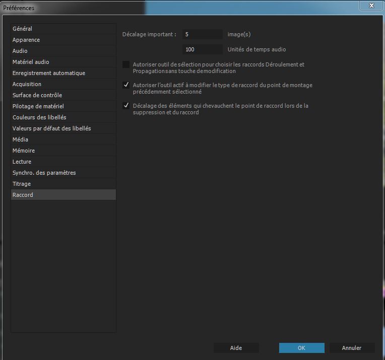

    Avec les version CC, vous êtes par défaut en mode "raccord" , donc quand vous modifiez la frontière entre 2 clips on vous affiche ces 2 clips sur la fenêtre de montage.
    Si vous voulez supprimer cette fonctionnalité (pourtant très pratique), il suffit d'aller dans le menu Edition : "Préférences"
    et dans l'entrée "Raccord" décocher la première case.

    :idea::idea: J'ai trouvé !!!!
    Il faut décocher Aperçu composite pendant le raccord
    Cliquer sur clef à molette en haut à gauche de la TL puis décocher Aperçu composite pendant le raccord
    Et là c'est bon !!!:good:
    Olivier :hello:
    Ta manip ça ne fait rien du tout ...Tu devais avoir Aperçu composite pendant le raccord décoché par défaut sur CC ;)

    Je ne sais plus qu'elle est la valeur par défaut de ce paramètre, mais chez moi il est effectivement bien décoché.
    Mais le cocher n'est pas inutile : si les clips au dessus sont des incrustations ou des titres, on voit effectivement les images superposées, ce qui permet de se rendre compte de l'impact du déplacement du raccord.
    (on ne superpose jamais une image pleine, sinon on ne verra plus celle en dessous).
