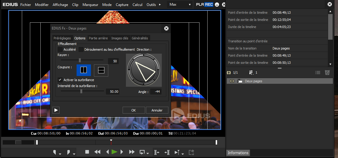

    Je n'ai pas réussi à reproduire votre problème (dans la version d'évaluation).
    Dans Edius 9.2, j'ouvre la fenêtre "Informations".
    dans celle ci apparait tous les effets appliqués.
    Si je double clique sur une transition 3D, j'ai bien la fenêtre des options qui apparait.

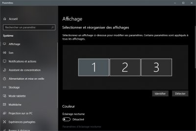

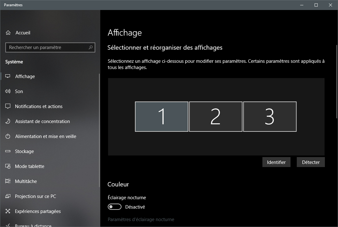

    La fenêtre est peut-être hors écran. Tu as testé en changeant la disposition d'écran (en rechargeant une disposition de base) ?

    J'ai eu ce souci : fenêtre disparue sur l'écran "fantôme " Le N°3 : la sortie graphique GPU de la carte mére étant connectée en double sur un des deux moniteurs ( QuickSynch oblige ) .
