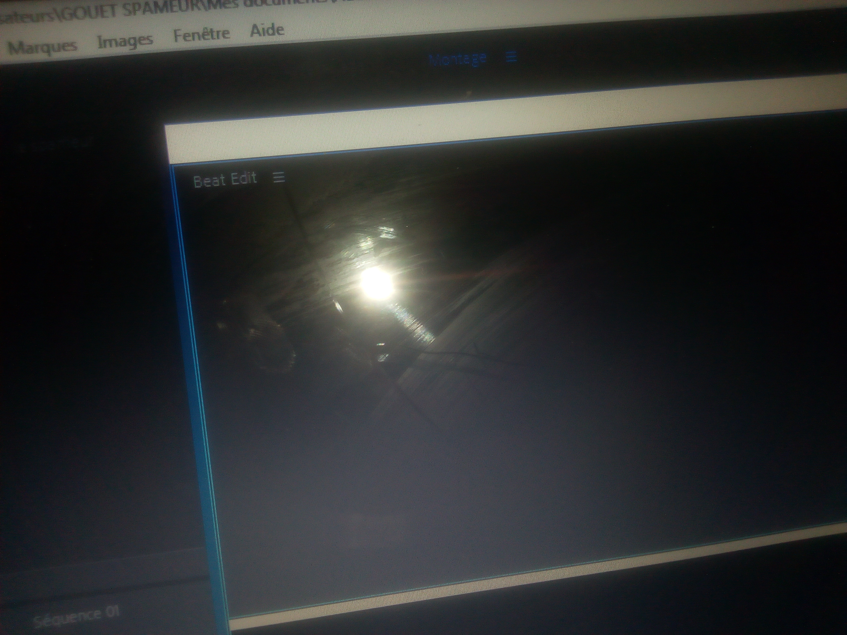

  1. Spameur33
    Salut j ai installer première pro hier puis j ai installer une extension qui s appelle le béat édit ensuite j ai suivi la procédure d installation mais lorsque j essaye de l'ouvrir c est une fenêtre toute grise qui apparaît. Quelqu'un peut m aider svp ?(j ai essayer d installer sur le PC d un pote avec le même spec que moi et sa marche sur le sien)
    Merci

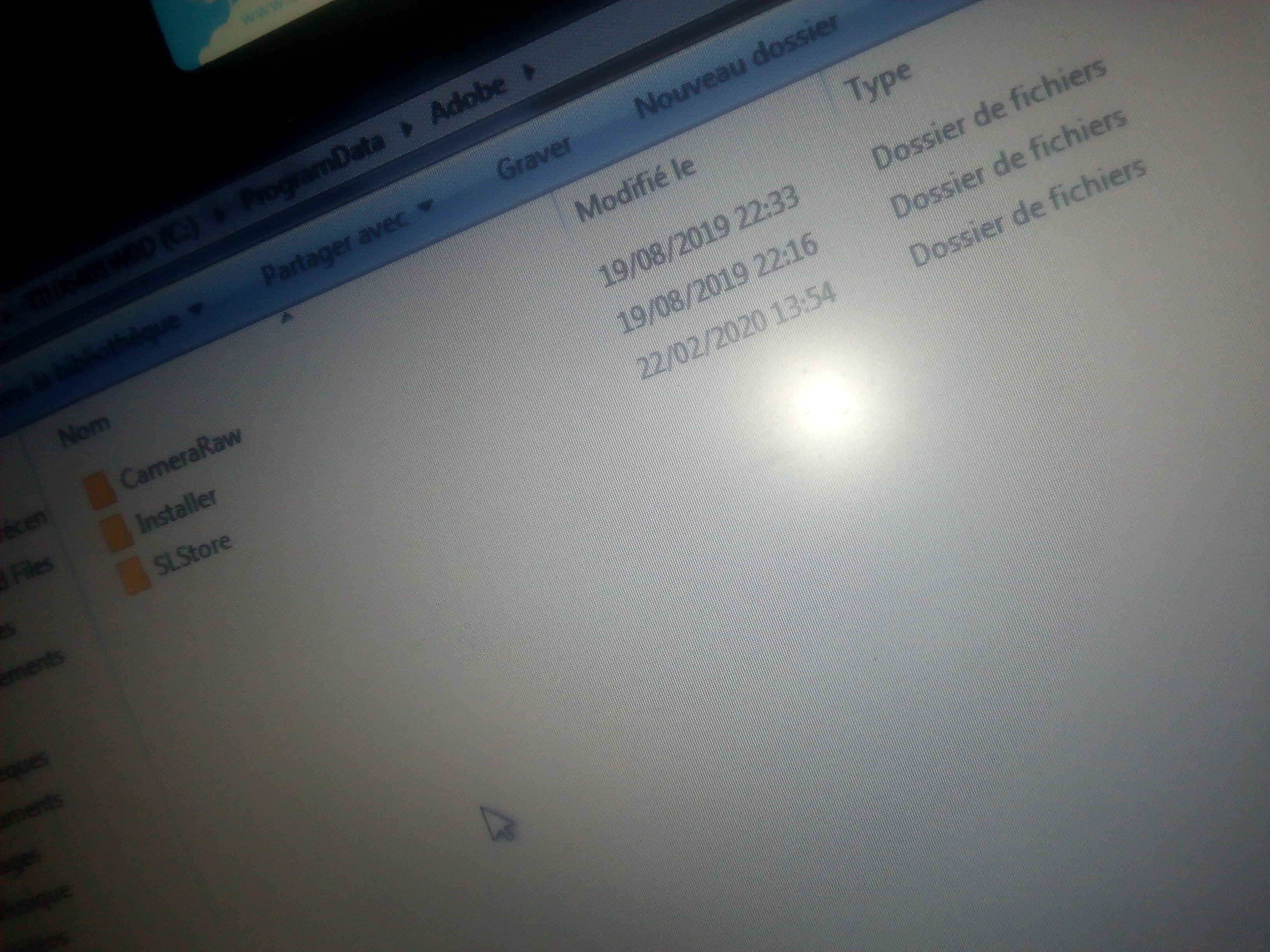

  5. Spameur33
    Non quand j ouvre le fichier programdata/adobe y a pas de fichier extension
  6. ogt
    Donc il y a bien un problème lié à l'installation de cette application .

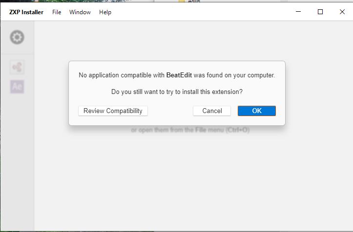

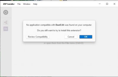

  8. ogt
    je viens de l'installer en suivant la procédure indiquée sur leur site Web : aucun problème, dans CC2015, CC2017, CC2018
    Je vais tester dans les versions suivantes, mais il faut que je passe sous W10.
    Edit :
    Testé sous W10 avec CC2019 et CC2020 : ça ne veut pas s'installer !
