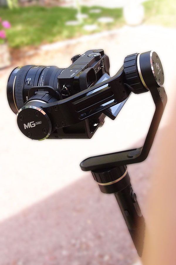

    C'est un peu ça … Au démarrage d'un panoramique, l' entrainement prend du retard et, quand ça se "décide" il se produit comme un à-coup . Peut-être est-ce dû un sous ou sur (?) réglage ("adaptation") selon l'axe de panning (??) : délicat car, pas de repérage sur la "situation" de cette "adaptation" (au poids de la camera, je pense…).
    Clip exemple où, tout le reste … reste à … perfectionner :
    L'agitation finale est dûe à l manip d'arrêt de filmage du A6300…
    Par ailleurs, je pense mon "équipage" correctement équilibré:

    J'ai quand même deux à coups dans les 3 premières secondes où la rotation est moindre que celle du support (monopode), ensuite le gimbal suit … … un panoramique très lent …
    Et, ça n'est pas mon premier essai … Alors, manipulé sans support ou avec un support … flottant, ça demande une … "éducation"… idem de l'usage du "joystick" (mini).
    Cepandant, sans cet "accessoire" avec un alpha 630 … pour moi, c'est pire :col:
