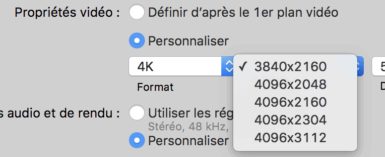

    nouveau depuis peu sur FC et venant de iMovie, je m appercois que mes videos preoduites par FC ont des bandes noires en haut et en bas, alors qu avec iMovie je n avais pas ca
    voir ici video faite avec FC
    et ici une avec imovie
    Comment faire pour enlever ces bandes noires ??
    merci

  2. JLB21
    5 800
    60
    3 032
    +166 / 360 / -12
    Bonjour phcm64310 alias phcm64100,:coucou:
    Je vois que ton drone tourne désormais parfaitement, et que tes prises de vues de châteaux sont toujours aussi superbes…;)
    Pour que l'on soit en mesure de te répondre, il faudrait que tu apportes un peu plus d'informations :
    - définition exacte de tes rushes (éventuellement les passer sur VideoSpec et nous communiquer l'analyse),
    - dans FCP X (et quelle version de FCP X), sélectionne ton projet et indique nous ce que tu lis dans l'inspecteur, onglet infos : cette information est-elle cohérente avec la définition de tes rushes ?
    - dans FCP X, quels facteurs d'échelle as-tu utilisés.
    - n'aurais-tu pas utilisé un filtre comme Letterbox qui semble correspondre à tes bandes noires ?
    J'utilise FCP X depuis sa sortie en 2011, jamais je n'ai eu de bandes noires, quel que soit l'appareil que j'ai utilisé pour produire mes rushes (plusieurs camescopes différents, plusieurs APN différents).
    Alors il y a forcément une incohérence quelque part…
    Quant à iMovie, peux-tu nous rappeler de quel iMovie s'agit-il ?

    Le problème du 4k, c'est qu'il existe plusieurs rapports de hauteur/largeur selon les cas. Et dans les spécifications de ton drone, je vois :
    • UHD: 4096x2160p 24/25, 3840x2160p 24/25/30
    - 4096X2160 = rapport de 1,888 = 17:9
    - 3840X2160 = rapport de 1,777 = 16:9
    Dans le cas de FCP X, à la création d'un nouveau projet, si tu choisis 4k, il t'est proposé 5 définitions :
    Tu auras donc compris que si tu as choisis 4K sans spécifier la définition parmi les 5 proposées,c'est la première qui a été prise en compte, à savoir 3840X2160, soit du 16:9.
    Alors que tu as selon toutes évidences filmé en 4096X2160 dont le rapport Largeur/sur Hauteur est 17:9, ce qui explique les bandes noires…
    Il te fallait donc choisir 4096X2160, et tu n'aurais pas eu de bande noire…
    Ou alors, choisir 'Définir d'après le premier plan vidéo' (c'est le premier plan vidéo posé sur la timeline qui définit la définition du projet).
    En revanche, dans iMovie, il n'y a pas le choix de la définition du projet : c'est le premier plan vidéo posé sur la timeline qui la détermine.
    Tout simplement…;-)
