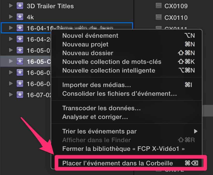

    Bonjour à tous !
    Je note la présence d'un ancien événement ("Annonce bébé") dans ma bibliothèque FCPX 10.2.3 (cf. copie d'écran ci-dessous), mais celui-ci n'apparait pas réellement en tant qu'événement, et je ne trouve aucun menu pour le supprimer (sachant qu'il n'y a rien dedans).
    Est-ce que quelqu'un aurait une solution ?
    D'avance merci.

    Lorsque tu cliques du droit sur cet élément plutôt curieux (effectivement), n'as-tu pas la commande 'Placer l'Evénement dans la corbeille' ?
    Sinon, tu peux aussi cliquer du droit sur ta bibliothèque, puis 'Afficher le contenu du paquet'. Puis mettre manuellement à la corbeille cet Evénement bizarre…

    Je n'ai pas l'option "Placer l'événement dans la corbeille" de disponible.
    De plus, cet événement (si c'est bien un événement ?) n'est pas visible dans le contenu du paquet de ma bibliothèque..

    As-tu essayé la commande de Fichier/Mettre les Projets et Evénements à jour ?
    Sinon, si tu est tellement gêné par cet élément apparemment fantôme, tu peux toujours créer une nouvelle bibliothèque, et par la commande Fichier/Déplacer l'Evénement dans la bibliothèque…, déplacer chacun de tes Evénements (qui ne sont pas nombreux) dans cette nouvelle bibliothèque.
    Puis supprimer l'actuelle contenant l'élément fantôme…

    J'ai réalisé les manipulations ce midi.
    1/ La commande "Mettre les Projets et Evénements à jour" n'a rien changé.
    2/ Sur tes conseils JLB21, j'ai créé une nouvelle bibliothèque, déplacé les événements dedans (sauf celui posant problème) puis supprimé l'ancienne bibliothèque.
    Merci pour tes réponses rapides ;)
    Le sujet est clos.
