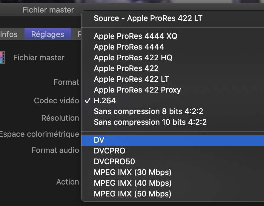

    C'est parce qu'à la création de ton projet, tu as choisi les rendus en ProRes 422.
    Du ProRes LT aurait été plus que suffisant.
    Et la sortie est bien du dv (si tu as choisis cette sortie) en .mov

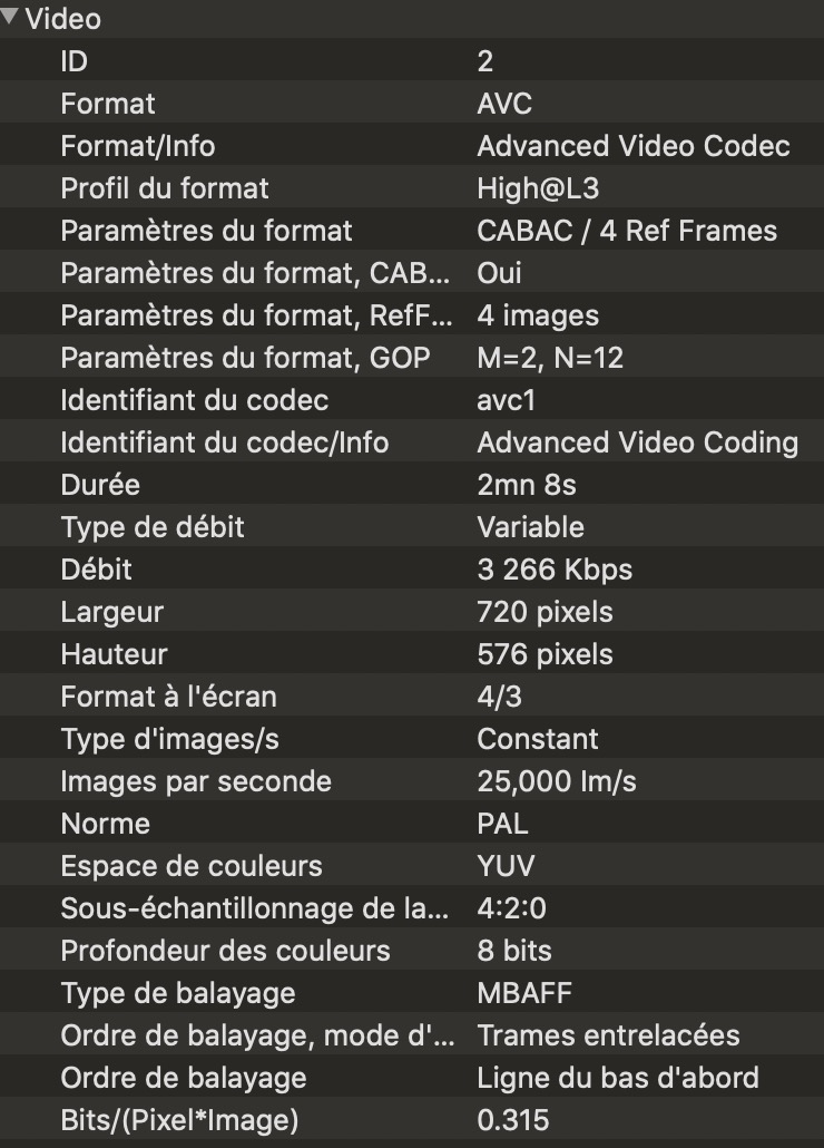

    Si, le mp4 avec vidéo entrelacée, cela existe bien… Voici la sortie du .mov en H.264 que tu évoques :
    A ta place, je ferais des essais. Les boxes et les TV modernes désentrelacent sans soucis.
