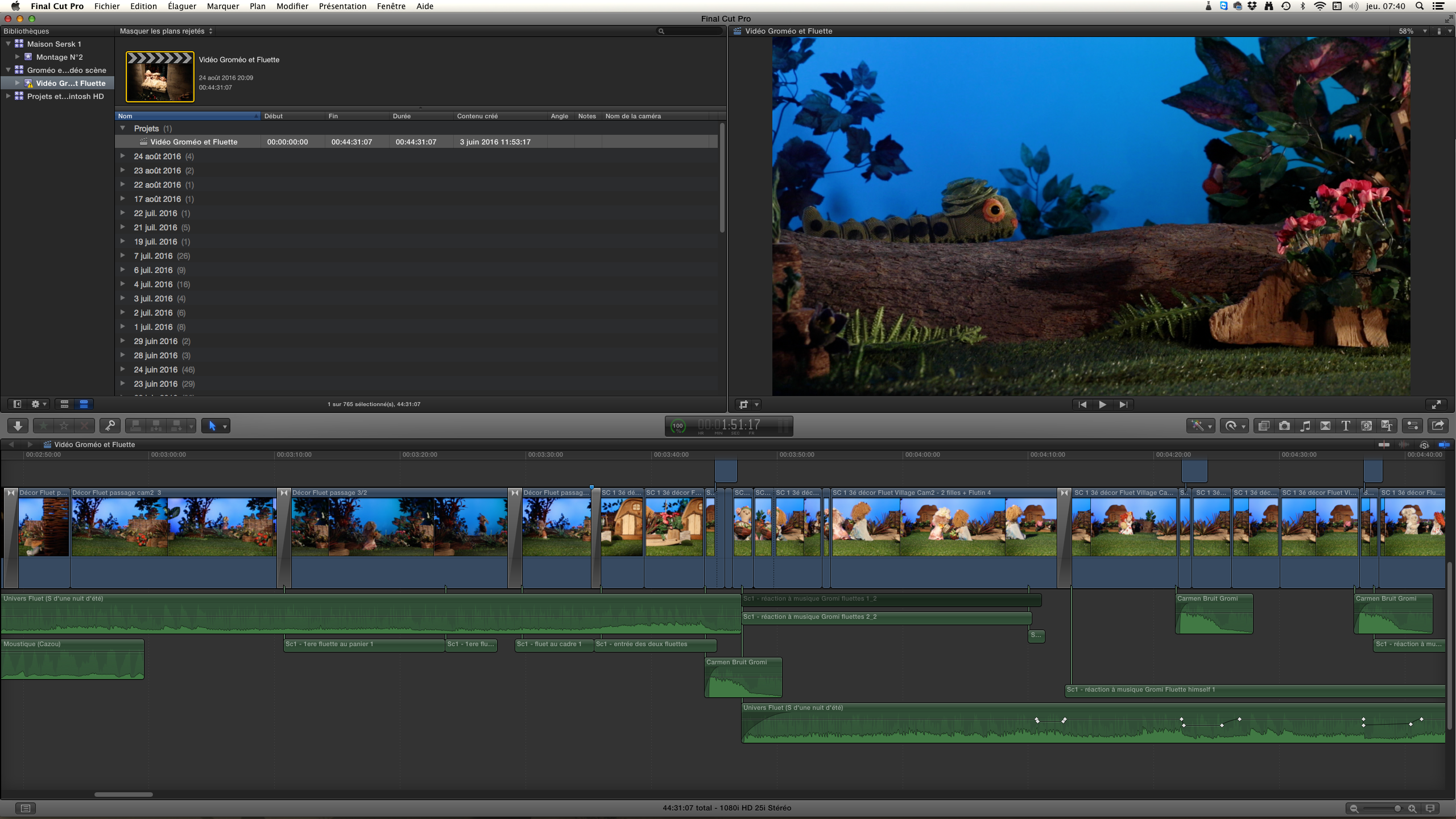

    Bonjour
    Je travail sur Final Cut Pro X et, depuis plusieurs jours, quand je mets un fichier son dans la time line, il s'affiche en tout petit, sans la courbe du son, juste une barre verte dans laquelle je ne peux pas intervenir.
    Ça ne le fait que dans ce projet-là et uniquement avec les nouveaux sons que j'importe, sur les autres projets tout est normal, mais c'est justement sur celui-là que je travaille et que je suis à la bourre !!!
    J'ai passé des heures à explorer tous les menus, tous les forums, tous les modes d'emploi…
    HEEELP !!!

    Je ne te demande pas quel est le format et l'origine de ce 'son' puisque semble-t-il, si j'ai bien compris, le même 'son' ne pose pas de problème dans d'autres projets…
    Il aurait tout de même été intéressant de savoir ce que mentionne l'inspecteur lorsque tu sélectionnes l'une ou l'autre des pistes récalcitrantes ?
    En attendant d'en savoir plus, je te suggère ceci :
    - en premier, supprimer les préférences de FCP X avant de le relancer ou lancer FCP X en maintenant enfoncées les touches alt et cmd, une fenêtre te proposant alors cette suppression,
    - copier/coller ton projet à problème dans un nouveau projet peut le régler.

    Bonjour dangleterre et jlb21,
    A mon avis, cela vient des rôles attribués à ces sons et du réglage de leur affichage.
    En dessous de la timeline, à gauche, il y a un bouton qui permet d'afficher l'index de la timeline (l'icone ressemble à un bloc notes).
    En cliquant dessus, un menu apparaît.
    Dans ce menu, choisir Rôles (parmi plans, balises, roles)
    Par défaut, il y a :
    - video
    - titres
    - dialogue
    et peut-être d'autres
    avec pour chacun une petite case à côté.
    Si cette case est cochée (de couleur bleu) , dans la timeline le role apparait en taille réduite comme sur l'image proposée.
    Si c'est décoché, l'affichage redevient par défaut. C'est un outil pratique pour les timeline chargées.
    C'est PEUT-ETRE ça...
