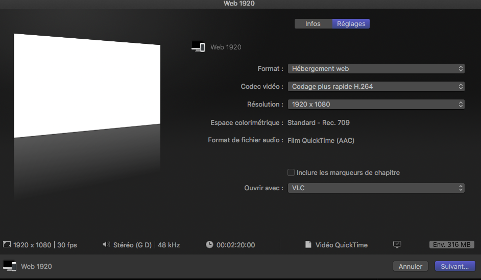

    Voila je veux simplement couper une video mp4 qui fait au depart 1920 x 1080 pour un poids de 52,6 mo le problème une fois coupée, sans rajouter d’effect ou quoi que ce soit en export elle monte a 316 mb que faut il faire pour qu’il n’y est pas d’augmentation de poids merci de pour votre aide

    Bonjour , d'après moi , la raison est simple . En déposant ton fichier de 52 Mo dans FCPX , celui-ci l'as décompressé donc , bien évidemment , son poids est bien plus élevé . Si tu exportes en MP4 , avec les mêmes paramètres d'import, tu devrais retrouver à peu près le poids d'origine

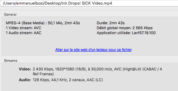

    Comme dit par Jakovideo, le poids du fichier dépend uniquement du codec choisi et du débit d'encodage.
    Donc vous analysez votre fichier source (utilisez pour cela Mediainfo, compatible Mac) et vous paramétrez votre export avec exactement les mêmes paramètres.

    merci désolé mais je suis un peu perdu voila ma capture d'écran du fichier original avant import dans fcpx.
    après un fois mon montage fini je fait quoi ??
    voila une capture fcpx

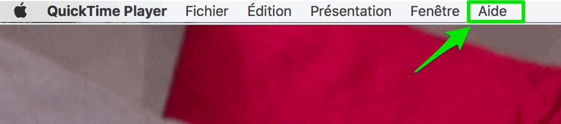

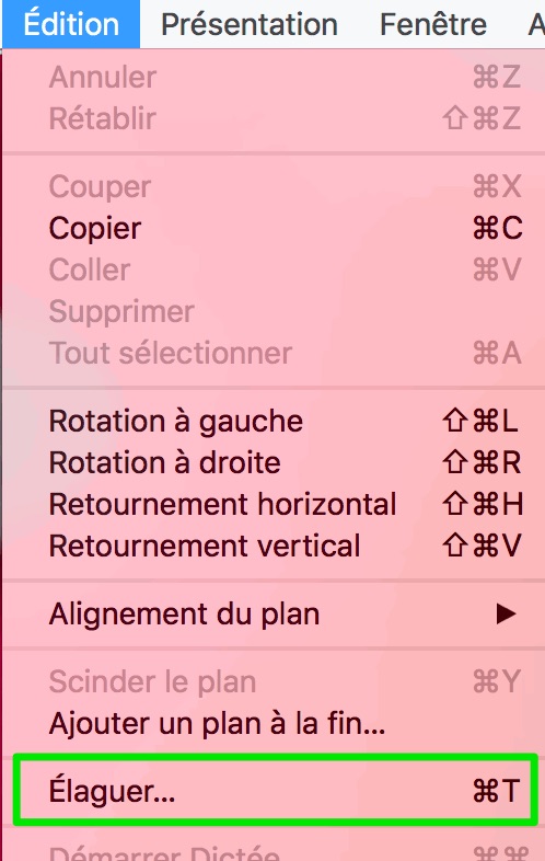

    Si l'interessé veut 'couper' une vidéo, il lui suffit de l'ouvrir dans QuickTime X. Je lui conseillerai alors de se reporter à l'aide, pour savoir comment utiliser le menu Edition/Elaguer.
    Il pourra ainsi enregistrer sans ré-encodage le métrage qu'il souhaite publier.
    Il n'y aura donc forcément réduction du poids résultant de la diminution de métrage, mais 'le temps de chargement ne sera pas plus long'

    je veux utiliser fcpx car je compte modifier cette video notamment en rajoutant des titres ainsi qu'un logo et deux ou trois autre choses , mais avant de faire cela je voulais juste savoir comment je pouvais ne pas avoir un fichier trop lourd car mon fichier de départ 50 mo pour 2mn , ce qui est nickel , mais après juste une découpe début fin je suis à 6 fois plus .
    j ai fait la capture d'écran du fichier de départ comme conseillé plus haut avec mediainfo
    et pour l'export il me semble que c'est pareil que le fichiers d'import ?

    Tu as oublié de mettre l'analyse mediaInfo…
    J'ai bien noté pourquoi tu passais par FCP X.
    Comme cela t'a été expliqué par Ogt et jakovideo, il te faut exporter avec la même définition, la même fréquence d'images, le même codec avec le même débit.
    Et si la durée est la même, tu obtiendras à quelques Mo près le même poids. Mais si tu relis mon post, tu ne peux faire cela qu'avec Compressor. Car FCP X ne permet aucun réglage.
    En revanche, ce que tu peux faire c'est éditer de FCP X comme tu l'as fait, et ré-encoder avec les mêmes paramètres que ton fichier original et notamment au même débit par exemple avec Shutter Encoder ou Handbrake.
    Ainsi, tu auras le même ration poids/durée.

    Je ne pense pas que Compressor acceptera un débit de 2 500 kbps (qui n'est pas professionnel pour du 1080 30p).
    En fait, après essai, j'ai obtenu un débit total de 2 700 kbps, ce qui est un peu plus lourd que ton clip de départ (+ 5% en poids).
    En revanche, l'un ou l'autre des logiciels que je t'ai indiqués le feront. Choisir la définition 1080 x 1920, fréquence d'images 30 (ou 29,94), le codec H.264, et forcer le débit à 2 400 kbps et à 128 kbps pour l'audio AAC.
