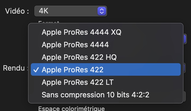

    Pourtant, lorsqu'on pose dans FCP X un plan UHD sur une TL FHD, il y a obligatoirement création d'un fichier de rendu en ProRes à la définition de celle-ci et dans la qualité de ProRes choisie à la création du projet.
    Peut-être faudrait-il dans ce cas choisir le ProRes 422 HQ qui pourrait permettre de faire disparaître la différence observée en rendu ProRes 422 ?
    Pour ma part j'effectue le montage en UHD natif avec les rendus en PR 422. Et je n'ai jamais observé d'écart qualitatif de mes éditions depuis FCP X en FHD.
