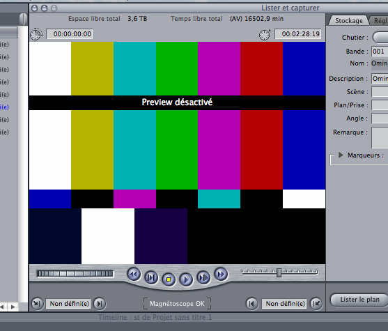

    Ci - dessous des copies d'écran:
    Camescope reconnu : voir en bas "magnétoscope" ok.

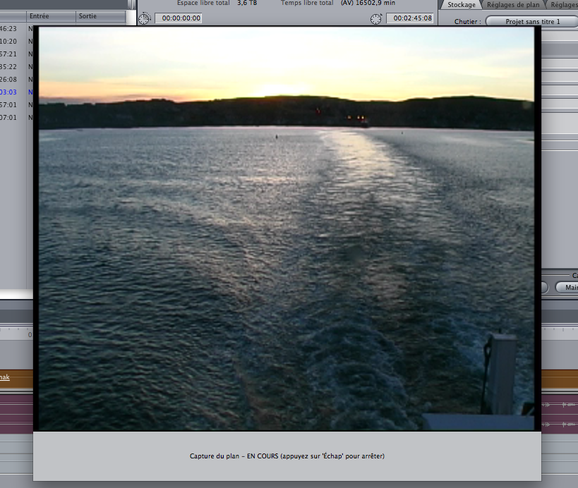

    la capture est en cours.

    Daprès ce que tu dis tu as bien l'équivalent de ma capture d'écran 1, mais pas d'image pour l'équivalent de ma capture d'écran 2.
    Et quand tu as lancé la capture ?

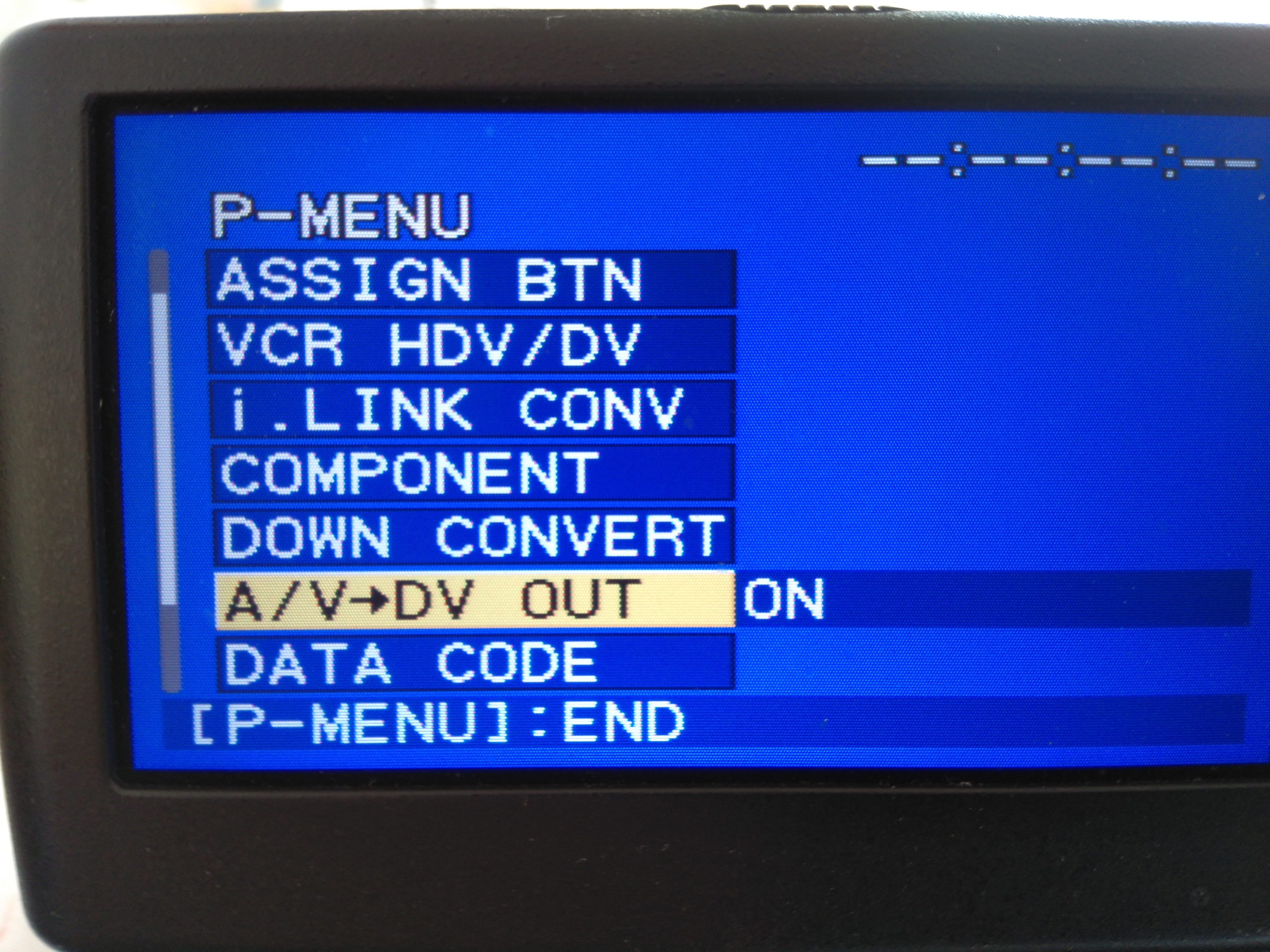

    Voici en pj le menu du player de la Z1 Sony.
    Svp, est-ce que l'un de vous peut me donner le paramétrage du player pour réussir ma capture de cassette mini DV avec FCP7 ?

    Je connais pas la Z1, mais vérifie les points suivants :
    VCR HDV/DV
    I LINK CONV
    DOWN CONVERT
