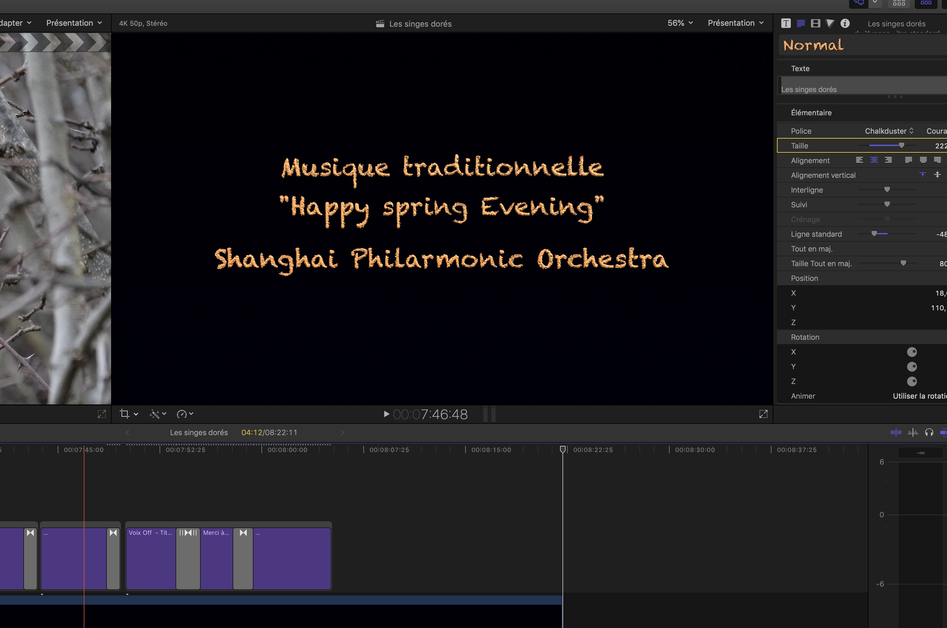

    Voilà l'un des titres dont le rendu est refait à chaque ouverture.
    Enfin.... presque, puisque là, j'ai rouvert le projet pour te faire une copie d'écran, et... rien. Bizarre, bizarre. Capture d’écran 2019-08-08 à 18.43.37.jpg
  4. JLB21
    +167 / 361 / -12
    5,800
    60
    3,036
    Peut-être est-ce aléatoire ? En tous cas, ta capture d'écran ne me donne pas le nom du titre…
    Je viens d'essayer avec le titre '3D fondu', avec 6 lignes.
    Effectivement, lors du re-démarrage, les pointillés apparaissent au dessus du titre, mais disparaissent immédiatement.
    Ce qui suppose qu'il n'y a pas de nouveau rendu.
    Attendons que tu en trouves un plus récalcitrant…:rolleyes:

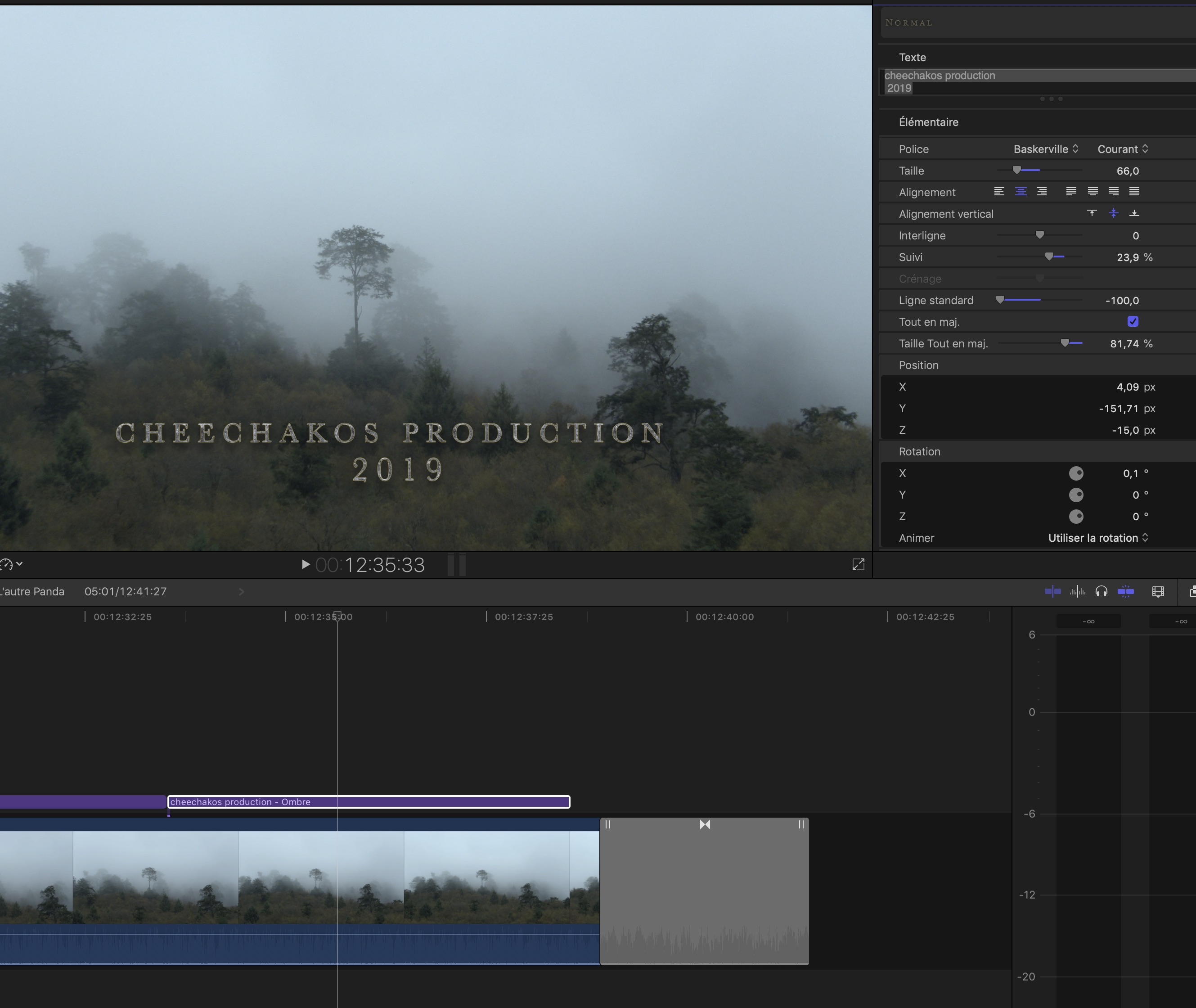

    Si si : c'est "ombre"
    je viens de réouvrir FCP.... et c'est reparti !
    Et idem pour un autre projet, terminé depuis longtemps. Vois ci-dessus.
  6. JLB21
    +167 / 361 / -12
    5,800
    60
    3,036
    Oui, cela me le fait aussi…
    Je sais que c'est fastidieux, mais on peut surpasser ce problème en faisant avec ce titre un plan composé, suivi d'un rendu du plan composé.
    Puis l'ouvrir, faire un second rendu de l'intérieur puis le refermer.
    A la relance de FCP X, les pointillés apparaissent et disparaissent aussitôt.
    Mais c'est du lourd ce titre !:sad:
