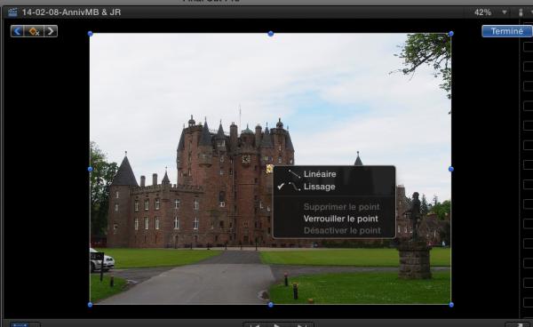

    En effet, concernant l'échelle, on ne peut choisir que 'lissage' ou 'linéaire'.
    Pour les autres paramètres de transformation, on peut modifier les comportements par courbes de Bézier ou modifier les pourcentages en in ou out.
    Il va te falloir changer de soft…:D

    Curieusement, on ne peut le faire qu'en modifiant l'échelle graphiquement, avec la souris…
    Donc, sélectionner le plan, se positionner à l'endroit où l'échelle doit changer, cliquer sur le bouton Transformation (à gauche en dessous du visualisateur), cliquer sur le symbole d'image clé dans la partie supérieure du visualisateur (en haut à gauche).
    On peut alors obtenir ce que je t'ai montré…
    Le réglage adopté concerne simultanément le in et le out, on ne peut pas choisir par exemple Lissage en entée et Linéaire en sortie.

    Merci, mais encore plus curieusement, grâce à ta méthode on obtient bien le menu avec le choix linéaire/lissage mais quoi qu'on choisissent il revient sur linéaire. Tu as essayé ?

    Chez moi, le réglage reste comme je l'ai décidé, ou Linéaire ou Lissage…
