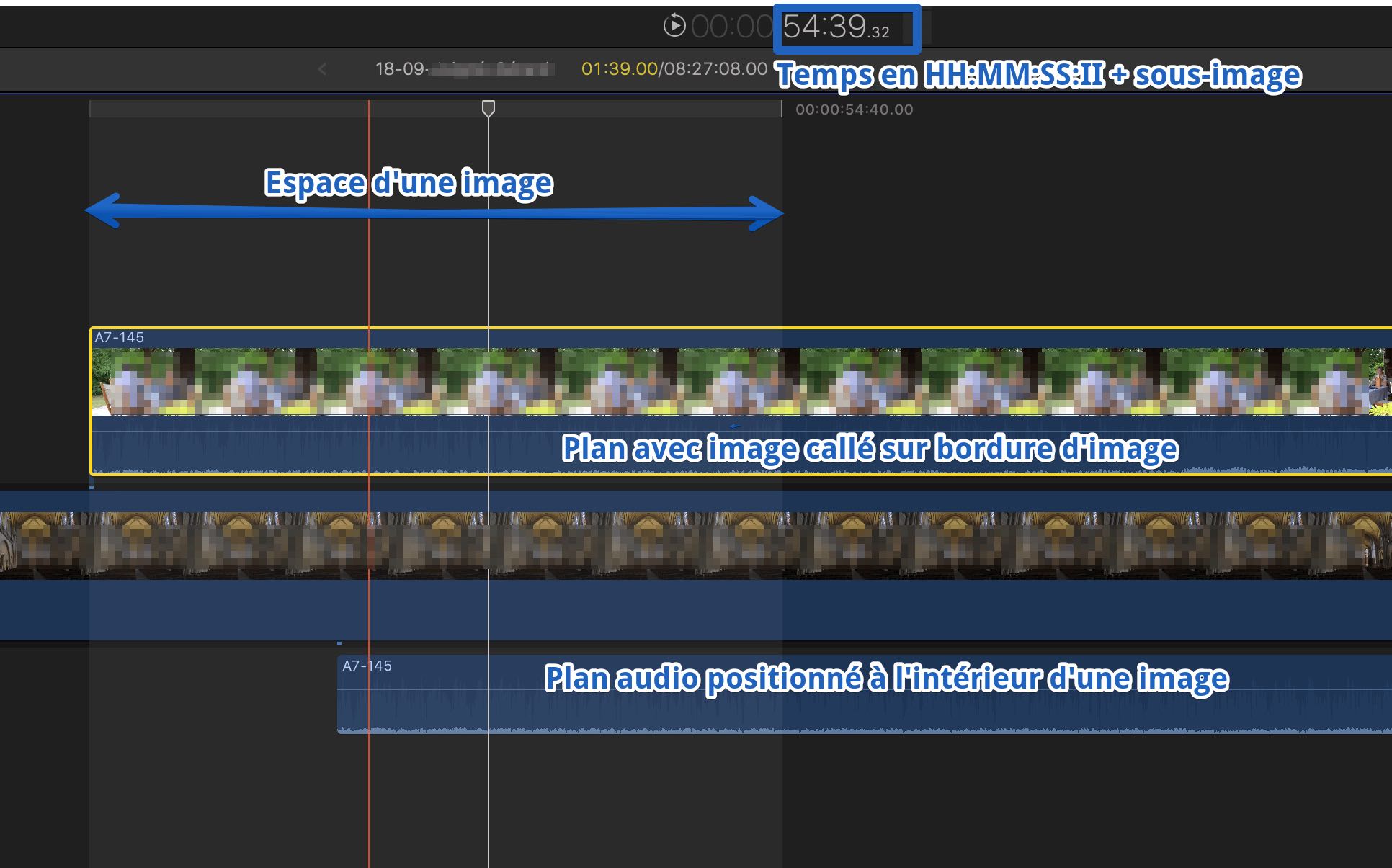

    Je comprends bien ton problème. Mais pourrais-tu vérifier quel affichage du temps est appliqué pour ta timeline ?
    Car comme confirmé par ogt utilisateur de Première, on ne peut pas couper une image qui est une entité indivisible.
    Et tu n'as donc jamais pu le faire, même dans une précédente version de FCP X.
    De ce fait on ne peut connecter un plan d'image au plan principal au niveau d'une sous-image. Le calage se fera nécessairement d'image à image.
    Alors qu'un plan audio peut être connecté au niveau d'une sous-image.
    Dans ce cas, il te faut mettre l'affichage du temps de ta timeline en HH:MM:SS:II + Sous-images, sachant que chaque image est alors divisée en 80 sous images.
    Quant à la possibilité de poser des marqueurs au niveau de la sous-image comme tu penses qu'il était possible de le faire dans une précédente version de FCP X, n'ayant pas de version ancienne sous la main pour le vérifier, je doute que cette possibilité ait jamais existé.
