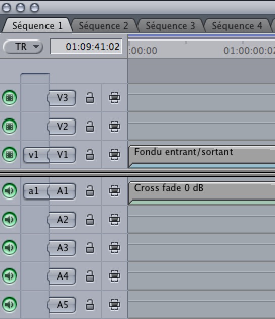

    j'utilise encore ce bon vieux Final Cut Pro 7.
    Et je ne sais pas comment je suis arrivé à ce problème :
    j'ai des rushes stéréo (donc avec les 2 canaux audio L et R).
    Mais sur la Timeline, sur tout mon montage, il n'y a du contenu audio que sur une seule piste son (A1 avec la balance à 1).
    J'ai perdu le contenu A2 avec la balance à -1...
    Pourtant si je fais un glisser-déposer d'un rush sur la Timeline depuis le Chutier ou depuis le Visualiseur les 2 Sources son (A1 et A2) sont bien copiées sur la Timeline...
    Y a-t-il un moyen "simple" de remettre ça d'aplomb ?
    (sans perdre les points de montage, les transitions, etc...)
    Là je suis bloqué et sans avoir à refaire tout le montage à la mano, je ne vois comme solution que mettre l'unique piste son en balance à 0. Mais j'aimerais éviter car le résultat n'est pas optimum.
    Vos bons conseils sont les bienvenus !
    Merci
    Paul

    Sur la timeline, la piste 2 existe et est vide ou la piste 2 n'existe pas ?
  3. Mister Paul
    1,650
    572
    +0 / 2 / -0
    Elle existe mais il lui manque visiblement une option : le petit "onglet" a2 (cf image jointe)

    Merci Alcoriza ! Je ne connaissais pas.
    En positionnant ma tête de lecture au niveau d'un plan de la timeline, mais sans avoir le plan sélectionné (= cliqué). Je vais dans Présentation / Match Frame / Plan Master
    Là le plan se charge dans le visualiseur.
    Quand je fais "Ecraser" cela me rajoute la piste effectivement (alleluia !) Mais je perds les raccords (fondus d'entrée, cross-fades, …)
    J'ai bien essayé de remplacer "Ecraser" par"Ecraser avec transition" mais ça ne fonctionne pas vraiment…
    Un dernier coup de pouce ?
  8. Mister Paul
    1,650
    572
    +0 / 2 / -0
    Bon j'ai fait ça à la main en "superposant" les plans sur d'autres pistes et en y déplaçant les anciens raccords.
    En tous cas Merci pour le Match frame, ça m'a sauvé la vie.
