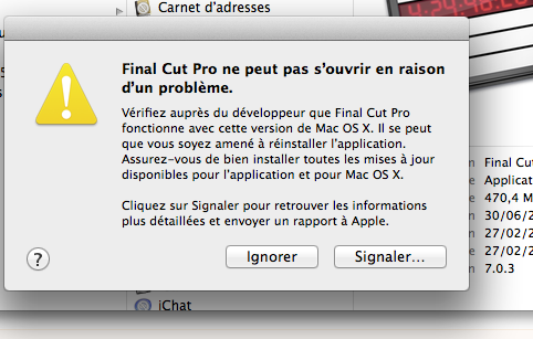

    Sur la compatibilité de FCP7 et des OS après Mountain Lion.... j'ai lu tout let son contraire !
    Ce que je peux affirmer, c'est (et uniquement) ce que je constate chez moi : FCP7 ne s'ouvre pas sous Mavericks.
    J'ai deux systèmes d'exploitation : Snow Leopard que j'utilise pour tout, sauf FCPX et Lightroom. Et Mavericks, installé bien sur sur un disque dur distinct, que j'utilise uniquement pour Lightroom et FCPX. Snow leopard est bien plus réactif que Mavericks...

    Je travaille sous Mavericks avec mon FCP 7 depuis que cet OS existe! Très stable d'ailleurs

    Tant mieux pour toi. Mais sur mon Mac Pro 2010, FCP7 et I Movie ne s'ouvrent pas sous Mavericks. Capture d’écran 2016-03-10 à 20.05.16.png

    Oui oui je te croyais ahah! Mon Mac est de 2013... ça joue peut-être
