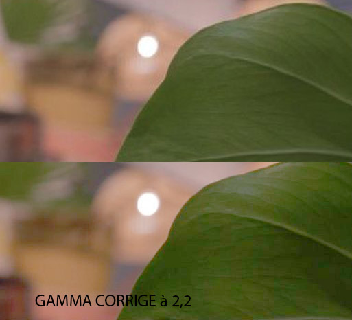

    Bonjour à tous,
    une petite question qui n'est pas un problème pour le moment (je vais étalonner sur Resolve) mais qui me surprend :
    ci-joint une image montrant la différence entre l'affichage du même rushe sur un même écran entre quicktime et FCP7.
    de quoi cela vient-il ? est-ce qu'un réglage m'échappe ?
    merci à ceux ou celles qui auront des idées !

    C'est une différence de gamma. La visu Final Cut semble avoir un gamma de 1, ce qui n'est pas normal d'ailleurs, alors que la visu Quictkime applique un gamma de 2,2.
    Quel est le codec utilisé ?

    merci pour la réponse.
    le codec est apple prores HQ, issu du H264 .mov
    j'ai regardé les réglages de gamma dans FCP7 :
    dans la section préférences utilisateur/montage je suis en niveaux gamma "source"
    dans la section Réglages système/contrôle de lecture je suis en correction gamma "précise"
    je viens de réinstaller le logiciel après MAJ vers Yosemite ...
    j'ai tenté un export, le résultat est bien identique au rush lu par QT.
  4. bigmiches
    1,000
    74
    je précise aussi que les vignettes dans le chutier s'affichent correctement ...

    Ta séquence est adaptée au format des rushes ?
    Peut être un souci entre FCP7 et Yosemite. J'ai pas osé tenter pour ma part.
    En export depuis ta timeline "sombre", le fichier est correctement lu, et tu n'as pas de carrés de compression visibles ?

    Ou un bug d'affichage seulement ...
    quand je prends l'outil directement dans la séquence pour réduire le rushe, il s'affiche correctement dans le canevas ... puis dès que je lâche, il redevient sombre ...
    problème avec la radeon 7970HD et FCP7 ? je n'avais pas ce souci avec mountain lion ...
    l'export est OK.
