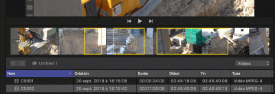

    Non, FCP X ne permet pas d'éliminer à postériori les parties de clips non utilisées lors d'un montage, ce qui est effectivement possible dans d'autres logiciels de montage.
    Et ce qui fait râler certains utilisateurs.
    Ceci doit se faire lors d'un dérushage à l'import, soit à partir de la caméra connectée, soit à partir d'une archive (image disque) de carte mémoire.
    Comme tu peux le voir sur la capture d'écran jointe, on peut en effet n'importer que les parties souhaitées d'un clip (sélections simples ou multiples).
