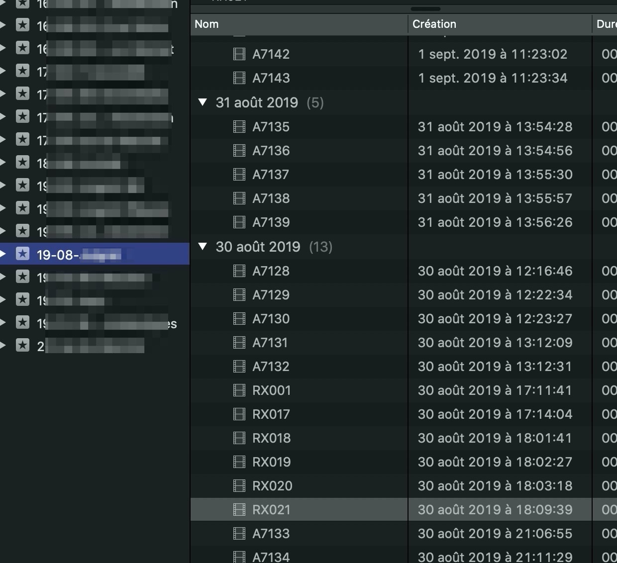

    Ben ça alors, c'est fort de café, c'est bien la première fois que j'entends parler de renommage de clips lors de l'import dans FCP X !:laugh:
    Je ne savais même pas que cela existait…:sad:
    En tous cas, depuis 2011 que je possède ce logiciel, je n'avais jamais vu les clips importés autrement qu'avec leur nom d'origine et les dates et heure de capture.
    Il est vrai que je n'importe jamais depuis les cartes et que je renomme avant importation pour distinguer dans un même Evénement l'appareil de capture :
