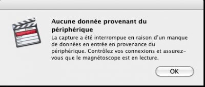

    en fait, je capture à partir du magnétoscope HDV SONY relié en firewire, le scope est piloté correctement par FCP, si ce n'est qu'aucune image n'apparait dans la fenêtre de lister et capturer et qu'à la fin j'ai ce message systématiquement (voir PJ)

    Problème résolu, impossible de capturer depuis le scope HDV et sa petite prise Ilink, pas de problème depuis le camescope:approb::bravo:
  7. mountaintb
    Donc sans doute problème de débit...???
