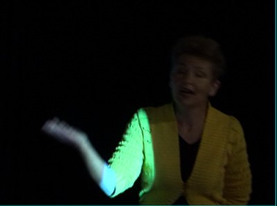

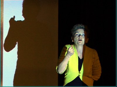

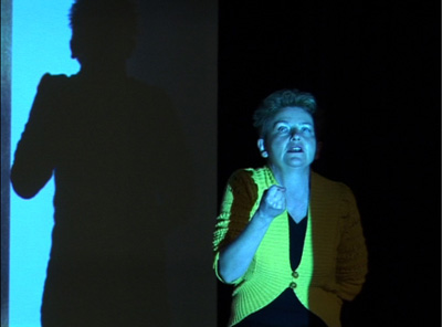

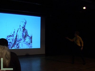

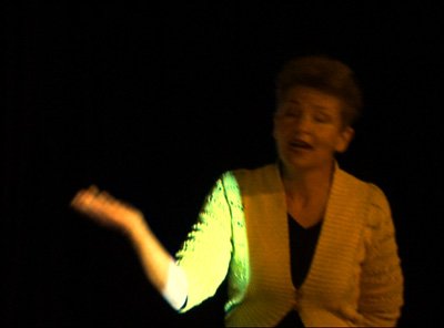

    Voilà, je travaille sur FCP et je monte une conférence. La caméra est fixée sur la conférencière qui est devant un écran blanc où est projeté des images qui illustrent ce qu'elle dit. Cette conférencière bouge beaucoup et là survient mon problème ! :weird:
    Lorsqu'elle est pile devant l'écran, tout est très bleu (l'écran, son visage) donc j'étalonne tant bien que mal pour que ça ressemble à quelque chose mais lorsque ma conférencière passe dans l'ombre (donc elle n'est plus devant l'écran de projection) elle devient toute jaune... Si je n'étalonne pas, elle est de couleur "normale" dans l'ombre et est toute bleu devant l'écran... Bref c'est un cercle vicieux... :confused:

    Pendant que j'y suis j'ai encore une question... L'écran de projection qui devrait être blanc est malheureusement bleu. J'ai essayé d'étalonner mais je ne suis pas une experte... du coup il est un peu moins bleu mais c'est pas encore ça... Il y a t-il un moyen pour qu'il redevienne blanc comme neige ???

    image1 : conférencière sans la correction colorimétrique devant l'écran
    image2 : conférencière avec la correction colorimétrique devant l'écran
    image3 : l'écran bleu qui devrait être théoriquement blanc
    image4 : conférencière avec la correction colorimétrique dans l'ombre
    image5 : conférencière sans la correction colorimétrique dans l'ombre

    Hélas trois fois hélas, tu as mélangé les températures de couleur au tournage
    la conferenciere en 3600K le video proj en 5200 ou 9600 et ta cam qui essaie tant bien que mal de trouver une valeur de blanc entre tout ça !
    tu sais le noir et blanc c'est ... ( non je déconne)
    tu as tes valeurs d'étalonnage, passe de l'une à l'autres en fonction de tes plans .

    Allez, p'tit complément pour la route : si tes plans sont fixes, tu peux spliter ton image en deux, pour étalonner l'écran d'un côté et ta conférencière de l'autre ; si ça bouge un peu, mais pas trop, tu peux aussi jouer avec le cache-patate que tu fais bouger aussi ; si ça bouge beaucoup, dans ton plan, tu peux faire évoluer tes valeurs d'étalonnage via les images-clés ; mais j'imagine que tu as sans doute déjà envisagé ces solutions, qui dans tous les cas seront quand même bien fastidieuses...

    En tout cas en voyant tes images si c'est trop compliqué de changer la balance à chaque fois que c'est nécessaire, j'entend si le changement est trop flagrant dans un même plan et "pas propre" du coup, à priori je te conseillerai quitte à faire un choix de partir sur ta version étalonnée (la dame sera un peu jaune dans l'ombre) parce que franchement en bleu devant l'ecran là c'est abominable!
