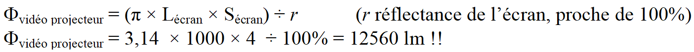

    Jean-Luc évoque le HDR en VP. On a autour de 150 cd/m2 au maximum en VP je crois, on est donc loin des 1000 cd/m2 des dalles TV HDR. Il faudrait donc une norme HDR pour les dalles TV et une autre pour les VP… :perplexe: Car pour avoir 1000 cd/m2 sur un écran de 4 m2 comme celui de Jean-Luc il faudrait un VP de puissance lumineuse :
    :mdr:
    (calcul pour une image blanche uniforme)

    Tu as fait les calculs pour devoir mettre les lunettes de soleil lors des vue tournée en plein soleil :laugh:
    VRAI qu'une télé ça a en général plus "la pèche" qu'un VP ..Mais c'est autre chose ;) ..
