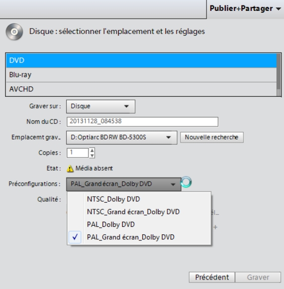

    J'aurais dû poser cette question dès ton premier message, est-ce que :
    partager - AVCHD -Pal grand écran dolby DVD
    correspond à ceci :
    Ce qui désigne un enregistrement au format Blu-ray , sur galette DVD classique , qui limite le contenu à environ 15 mn , et qui n'est lisible que sur de rares lecteurs BD de salon !
    Le peu d'espace disponible sur cette galette pourrait expliquer le message "Fatal error" !
    Ce n'est qu'une supposition !

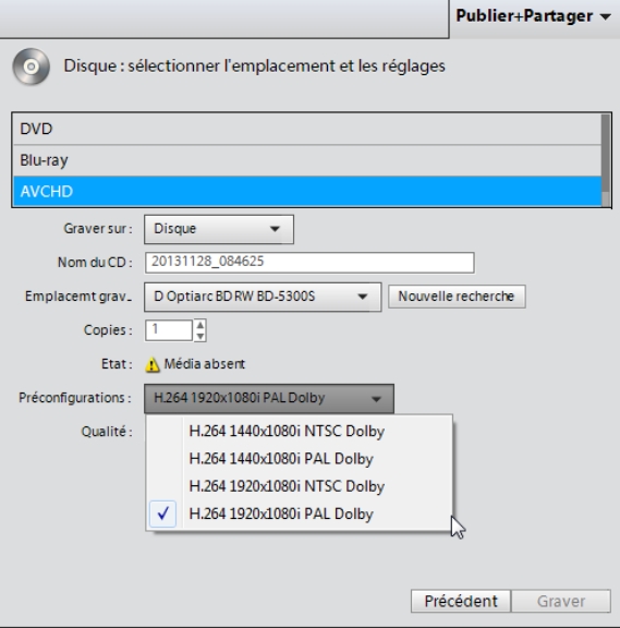

    Ou ceci , correspondant mieux à ton écrit :
    Mais là , il s'agit du DVD classique où le terme AVCHD n'a pas sa place ! ?
    La mise bout à bout sur la time line surcharge un peu la machine , pas plus que les autres actions entreprises !
    Je ne connais pas la config de ton ordi , mais s'il n'est équipé que d'un DD partitionné , chaque opération le freine de toutes façons !

    Merci de l'intérêt que tu portes à ma question.
    Le premier tableau correspond à l'affichage de mon ordinateur.J'ai un Mac 3,2 GHz Intel Core I3 avec 8GO de Ram.
    Je vais donc suivre les conseil de ta première réponse qui devrait me permettre de graver plusieurs diaporamas sur un même disque blue-ray.
    J'ai déjà essayé mais avec des diaporamas moins importants ce qui validerait ton hypothèse d'une trop longue durée.
