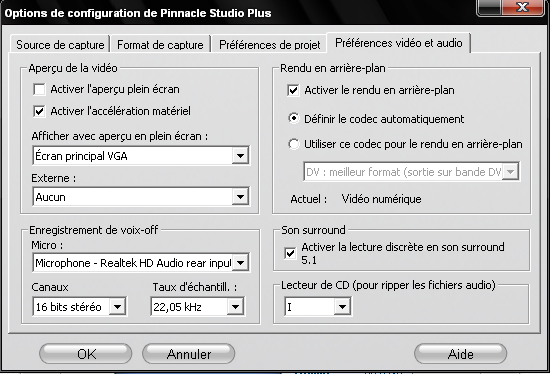

    Bonjour a tous,
    Voici un nouveau petit soucis que je rencontre.
    Lorsque je capture depuis mon camescope, j'ai bien l'image par contre je ne comprend pas pourquoi le son capturé est celui de mon microphone et aucun son de la bande :confused:
    Voici une capture des options de configuration, que dois-je modifier pour remedier au probleme ??
    Merci
  5. jcgrini
    Conseiller Technique So
    5 970
    13
    7 909
    +1 / 1 / -0
    lionel13112
    il faut que tu regardes dans l'onglet "source decapture". que le son soit activé. et regardes bien quelle est la souce active.
    regardes aussi dans windows (petit haut parleur en bas à droite. clic droit et ouvrir le controle de volume.
    et aprés tu vois si tout est bien activé.
    tu vas aussi dans le menu -> option et tu regardes -> propriété -> "enregistrement" et tu vois quelle source est activée.
