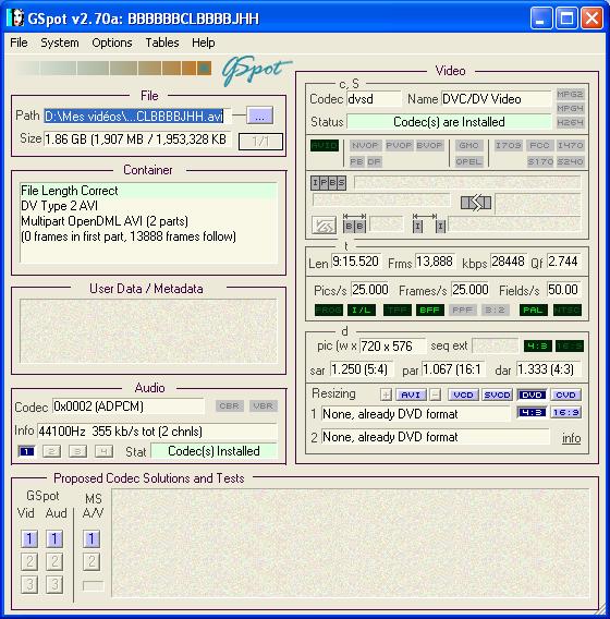

    peux-tu nous dire avec quel type de fichier video travailles-tu dans studio ?
    tu peux utiliser un soft comme GSpot pour connaitre les paramètres de tes videos
    : j'ai essayé d'utiliser Gspot et si je comprend bien (mais tu peux m'aider à l'utiliser) c'est ce que je pensais à savoir des fichiers .AVI pour l'image (en fait c'est un film super8, numérisé par un labo : pour info mariage en 1973 et je tente vainement de monter un film pour les 35 ans avec insertions de photos, titres, transitions, musique bref la totale, pour la date du 28 avril : c'est chaud... ça sent le divorce...! :o ), j'avais essayé avant avec VideoSpin mais écran gelé au bout de quelques minutes de création de film... :perplexe: Quand au Son les fichiers Pinnacle sont en Wave mais les miens sont en MPEG3 et les deux ne fonctionnent pas (et fonctionnaient avec VideoSpin que j'ai désinstallé.

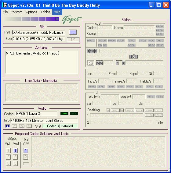

    Studio travaille très mal avec les mp3, ça peut être la cause de l'absence de son
    la solution est de convertir le mp3 en wav
    on va t'indiquer le nom d'un soft de conversion facile à utiliser, je n'en ai pas en mémoire
    peux tu nous dire exactement le format que t'indique GSpot pour ta video
    ouvre ta video dans GSpot et rapporte nous ce qui est iscrit, ou fait nous une capture écran de la fenêtre
    la solution est de convertir le mp3 en wav Mais même avec les Waves de l'album ça ne marche pas. Et ça marchait hier avec VideoSpin et ça marche sans problème avec MovieMAker (Wave ou MP3).
    ouvre ta video dans GSpot et rapporte nous ce qui est iscrit, ou fait nous une capture écran de la fenêtre Voir doc attaché, vidéo et son. Si pas satisafaisant me dire. Je vais me coucher car j'ai un match de tennis demain 8h30 et la balle va souffrir pour me défouler de Pinnacle (et la hantise d'un possible divorce ;) ) . Good night !

    déjà un truc positif c'est que le studio qui t'a converti le Super8 t'a donné un fichier AVI-DV et non un DVD.
    donc c'est ce AVI-DV qui te pose problème, même avec Videospin? et les AVI-DV de camescope ou MPEG2 fonctionnent ils?

    GSpot n'indique rien d'annormal.
