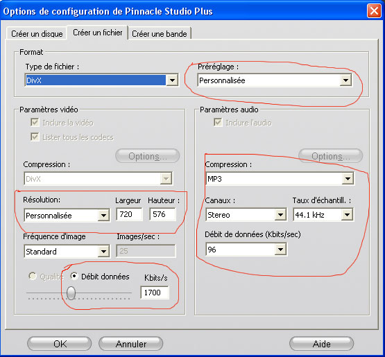

    Voila le résultat de mes essais de compression DivX Mp3 avec Studio 11 :
    J’ai enregistré « Opération corned beef » sur TF1 dimanche soir via ma DC10+.
    J’ai coupé les pubs et obtenu un film de 102 minutes.
    La conversion en DivX a durée 65 minutes, pour tous les essais (par comparaison avec VirtualDub il faut 50 minutes pour traiter l’image en deux passes).
    Gravure sur un DVD RW le résultat est impeccable, image et son, seul problème un important décalage image/son.
    J’ai fais plusieurs essais en changeant les paramètres de compression, puis en convertissant le film en DV avant de le compresser en DivX mais la désynchronisation image/son persiste… Sous Studio 8, il me semble, j’ai rencontré et résolu, un problème de décalage son/image mais je ne me souviens pas de la solution…
    Si quelqu’un a une idée !!!
    Jean Paul.

    merci de ton retour d'expérience.
    dans le AVI-DV le son est synchro, c'est ça? et c'est dans l'encodage DivX qu'il se désynchronise petit à petit, c'est ça?
    quelques essais:
    (1)changer le codec son MP3 en MPEG layer2 pour voir.
    (2) de créer un fichier Wave que du son. créer un AVI -> DV-encoder -> décocher l'image et garder que le son. au moment du choix du dossier et nom de fichier tu changes aussi l'extentsion de *.AVI en *.wav. et il va te créer un super fichier wav du son.
    tu le re-importes dans le projet et tu vérouilles la piste video à droite avec le cadenas. tu suprimes la piste son originale et tu dévérouilles la piste video.
    et tu crées ton DivX.
    (3) teste avec le codec Xvid. il est gratuit et aussi performant que le DivX.
    (4) changes les taux de compressions. car souvant le décallage son/image est du au manque de puissance du PC à faire son travail de compression. c'est pour ça que souvant on travaille en plusieurs phases son projet. pour que studio ne fasse pas tout à la fois.
    (5) vu le prix d'un support DVD pourquoi ne pas faire direct un vrai DVD?
