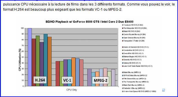

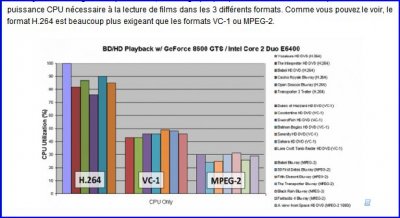

    Juste à simple titre d'information.
    1-
    J'ai retrouvé ce schéma proposé par N'Vidia il y a déjà un an.
    On y compare comment chaque codage officiellement agréé pour la Blu Ray utilise le processeur pour un même travail.
    Quand
    - le H264 demande de 80 % à 100 %
    - le VC1 demande de 40 % à 60 %
    - le MPEG2 demande de 20 % à 30 %
    Evidemment la compression n'est pas la même
    Si le texte est en partie dépassé ce schéma reste prégnant.
    NVIDIA PureVideo HD, Interview de P. Beaulieu page 1
