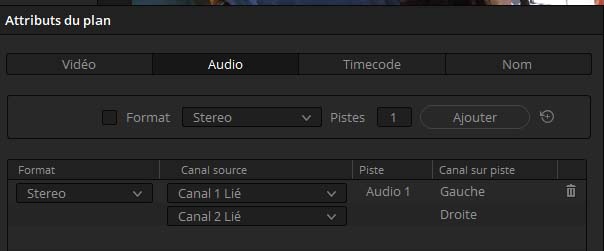

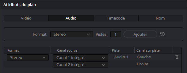

    Petite contribution (je l'espère) à cette discussion que j'utilise depuis la V14 (début de l'intégration de Fairlight dans Davinci R.) pour les quelques fois où je traite des canaux monos vers stéréo:
    Solution 1 :

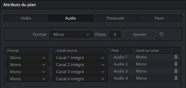

    La préparation se fait en amont, depuis l'onglet média et avant de placer les plans sur le TL, sélectionner un ou tous les plans concernés et ensuite :
    clique droit et Attribut du plan, alller dans l'onglet audio.
    Les 4 pistes monos intégrées sont présentes

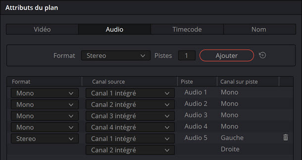

    Ajouter un canal stéréo et sélectionner les canaux non vides d'ondes à intégrer ou garder (ici 1 et 2). Il est possible, par exemple d'ajouter 2 pistes stéréo et de lier les canaux monos de son choix (1 + 3, 2 + 3, etc...)
    A l'aide de l'icone corbeille (à droite), je supprime les 4 canaux monos devenus inutiles et cliquer sur OK.

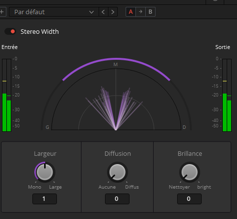

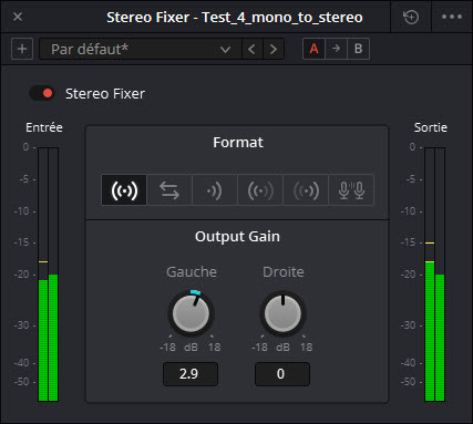

    A partir de maintenant, Davinci R. verra chaque plan accompagné d'un canal stéréo. Lors de l'intégration du plan sur la TL, une piste stéréo sera créée automatiquement. Pour compléter, dans Fairlight, soit au miveau de chaque plan ou plus globalement au niveau du bus (principal ou autre), il est possible (conseillé) d'ajouter l'AFX stéréo fixer pour "panner" selon son choix le canal gauche et droit.

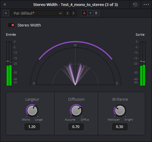

    et/ou (au choix) de traiter la spatialisation via l'AFX Stéréo Witdh (ici un peu exagérée volontairement).
    Cette solution est statique mais fonctionne.

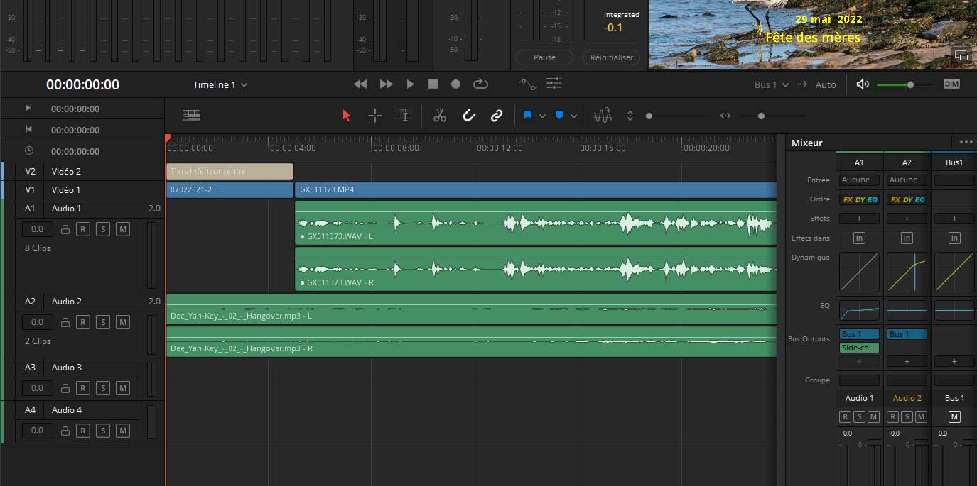

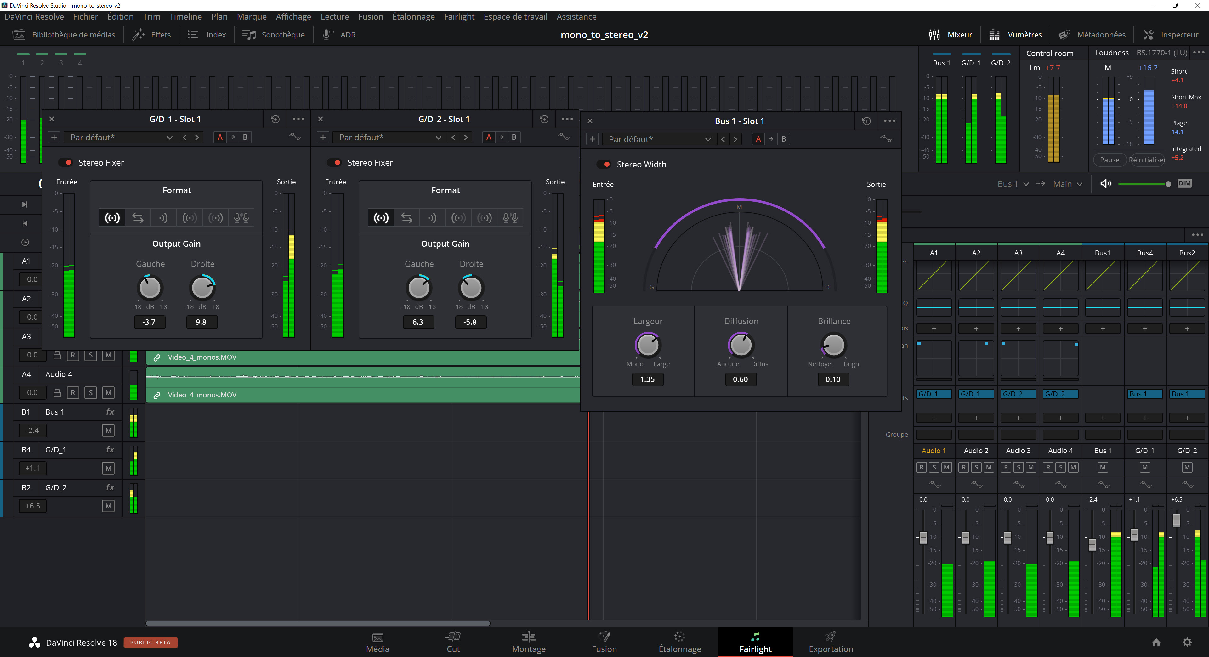

    Solution 2 (que je préfére), exemple avec 2x2 monos:
    Il existe une autre solution en travaillant à partir des pistes monos sur la TL tout en ne gardant que les monos non vides qui sont "pannées" manuellement de la manière souhaitée ou pas et en routant les pistes monos non pas vers le bus principal mais vers des bus "SUB" stéréos (rien n'interdit d'envoyer une même piste vers plusieurs bus).
    Il est possible d'jouter des filtres sur chaque bus SUB puis envoyer vers le bus principal de sortie, etc..L'avantage est qu'il est possible de modifier "à la volée" le routage et les réglages (AFX) comme on le souhaite piste par piste et bus par bus.
    Il faut ajouter les bus via le panneau Créer des bus.
    Ajout bus G/D 1 et G/D 2 (bus stéréo)
    Ensuite routage des monos vers le bus de son choix. Ici A1 et A2 vers G/D 1, A3 et A4 vers G/D 2.
    Possibilité€ choisir le volume par bus ainsi que les AFX.
    Pour finir : routage des G/D 1 et G/D 2 vers bus de sortie "Bus 1". L'AFX Stéréo width est sur le Bus 1 est lui même routé sur le Main principal (par défaut).
    Autre avantage de travailler avec des bus différents est qu'il est possible de monitorer Bus par Bus...(ne pas hésiter de sortir son casque;))
    Bon son :hello:.

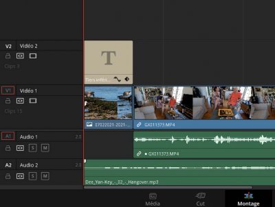

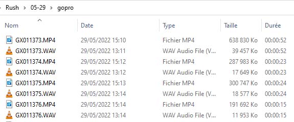

    j'ai légèrement modifié la méthode 1 de Kersalg en insérant la synchronisation des pistes en fonction des formes d'ondes.
    Synchronisation des pistes audios
    GoPro 10 Son Raw mode « élevé » Win 10
    On obtient un fichier Wav avec 4 pistes PCM , les 2 dernières sont vides
    1/ sélectionner les fichiers de la médiapool : PAGE MEDIA
    Clic droit « autosync audio based on waveform »
    2/ modification des attributs du plan en sélectionnant tout le chutier
    Ajouter une piste stéréo et supprimer la piste stéréo du mp4 et les 2 dernières vides du fichier Wav
    La piste stéréo ajoutée est faire des 2 pistes mono liées

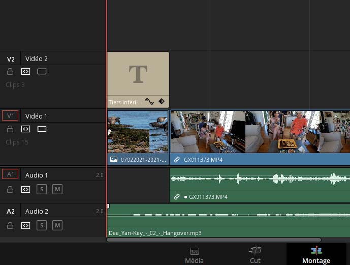

    3/ Montage :
    Resolve a renommé la piste son Wav en .mp4 mais il s’agit bien de fichiers pcm
    On obtient la même simplicité que s’il n’y avait que la piste .mp4 video + son stéréo

    N'empêche que ton clip de vague à Ile de Ré sencé être STEREO n'est qu'un MONO. Pas de stéréo (testé avec OZONE) : donc il y a quelque chose qui cloche quelque part ?. Désolé.:o:approb:

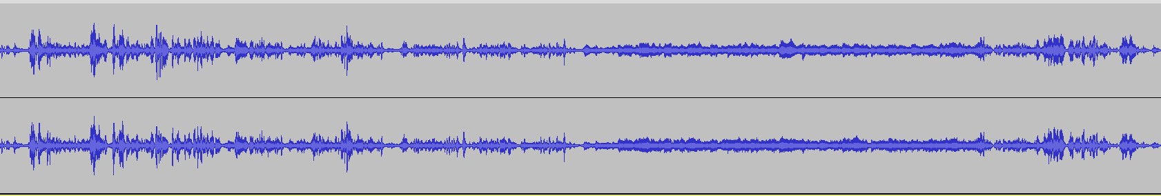

    En vérifiant les formes d'ondes sur une vidéo plus récente , les 2 formes sont identiques : il y a 2 fois la même piste mono
    L’hypothèse probable est qu la go pro ne donne pas du stéréo avec le media mod
    En vérifiant les formes d'ondes du fichier WAV , les 2 pistes sont strictement identiques

    Audacity voit le fichier .mov avec 2 pistes pcm comme du stéréo
    Avec Fairlight, " largeur stéréo " voit bien le fichier comme stéréo

    C'est pas un indicateur, mais un outil pour faire de la pseudo stéréo en faisant varier la largeur.
    Regarde sur un corrélateur de phase, s'il n'y en a pas dans Fairlight, mets un bout de ton son à dispo et je regarde

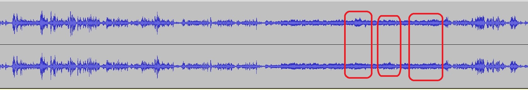

    En regardant les formes d’ondes sur Audacity, les 2 pistes sont identiques
    L’hypothèse la plus probable est qu’il s’agit de 2 pistes mono . La documentation de Go Pro n’est pas claire.
    Dans ces conditions, peux tu me dire s’il y a intérêt à enregistrer en pcm en mono ou probable stéréo aac 48 khz 192 Kbits ?
    Bonne journée

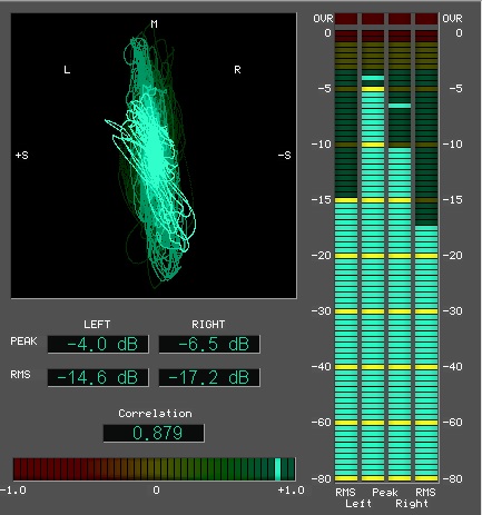

    Elles ne sont pas identiques, mais la musique n'aide pas à y voir clair :D
    Capture à 21 s sur la phrase "oui, c'est pas très loin" positionnée très légèrement à gauche.
    Ce n'est pas ce qu'on peut appelé de la stéréo au sens stricte de la norme.
    Je suis du genre à enregistrer le plus fidèlement possible, donc oui, en PCM au minimum à 48 kHz et 16 bits.

    Hello Jakin,
    Pour le fun et avec un peu de temps... intéresse toi à Ozone (ici en poussant un peu l'EQ dyn.+Mid side+Compresseur) ... sans prétentions :o :
