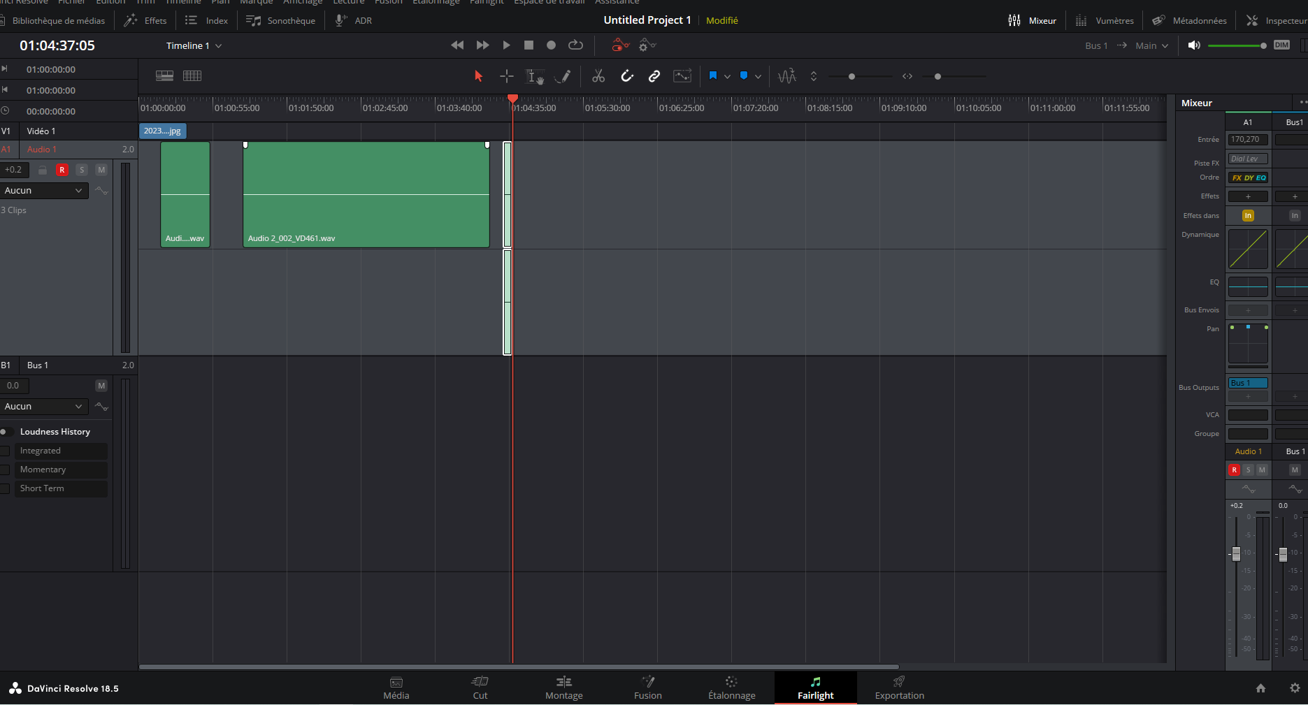

    Bonjour à tous,
    Je n'arrive pas à enregistrer une voix off depuis mon micro dans davinci resolve 18.5.
    Micro parfaitement fonctionnel avec toutes les autres applications utilisées sur mon PC. Autorisation accordée pour resolve dans windows 10.
    J'ai vu tous ou presque tous les tutos à ce sujet, j'ai donc verifié pas mal de paramètres dans windows et dans resolve.
    J'arrive à déclencher un enregistrement, mais aucun son de mon micro n'est transmis au logiciel.
    Les vus mètres ne bougent pas et restent sans animation
    Que faire, svp ?
    Sur la photo on voit bien que j'ai enregistré deux fois, mais tout est bien plat, sans son.

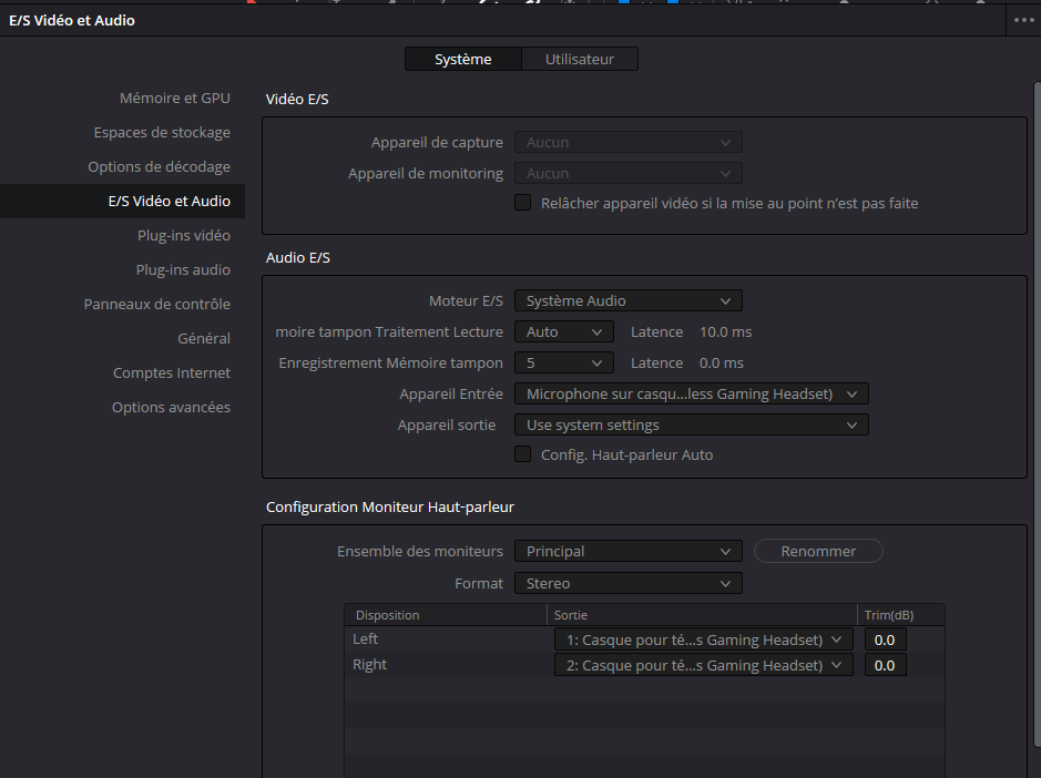

    les réglages de resolve:

    Il faut vérifier les entrées et les sorties son système et les réglages de fairlight
    Le plus simple est de redémarrer à partir d’un ancien modèle ou projet qui fonctionne et de copier la Time Line

    avez vous bien vérifié
    1- que votre micro était bien branché AVANT d'ouvrir davinci
    2- que vous avez "assigné" votre micro ( dans le mixeur menu "entrée" > ouvrir la page assigner entrée sortie)
    Vous l'avez probablement déjà fait, mais on ne sait jamais, ce sont deux points qui bloquent souvent!
