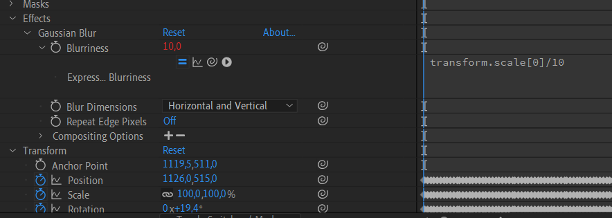

    Bonjour, je rencontre toujours un problème quand je floute des objets (au flou gaussien) : son rayon par rapport à la taille du masque. Si je floute par exemple une plaque d'immatriculation, que la voiture se trouve juste devant la caméra, le rayon de flou devra être assez élevé pour masquer la plaque, mais quand elle s'éloigne, celui-ci doit diminuer car si le flou est trop instance sur un petit masque, le flou disparait.
    Il est bien sûr possible de créer soi-même les variations du rayon, mais ce n'est quand même pas très optimal, et problématique s'il y a différents masques sur la même frame.
    Quelle solution pourrait résoudre ce problème ? Une option ? Un autre effet ? Une formule ?

    Bonjour, j imagine que tu effectues un tracking pour ta plaque, donc si tu travailles sur la profondeur tu vas avoir une variation du scale de ton masque, donc il suffit de lier le Blurriness de l effet par une expression au scale avec un diviseur si le nombre est trop important
