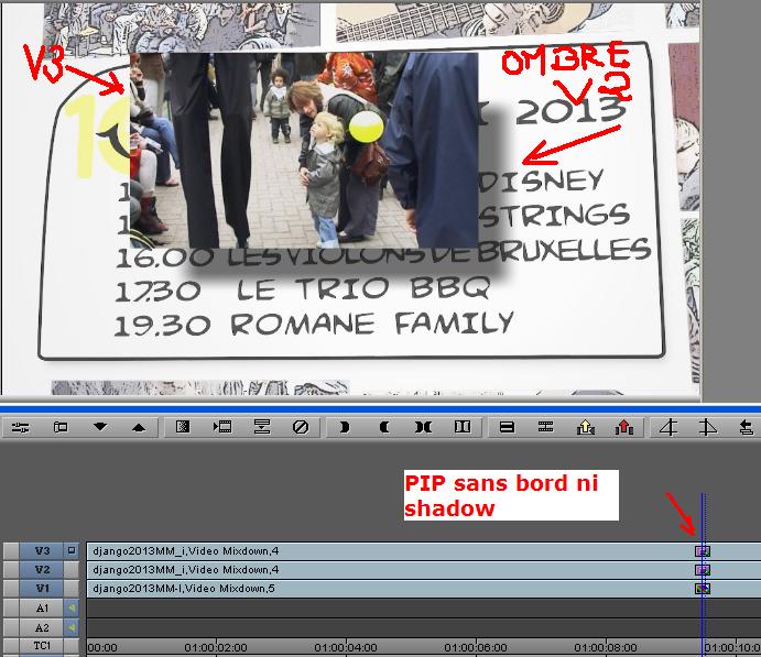

    C'est vrai que le PIP ne propose pas d'ombre "indépendante" et que c'est un petit peu court.
    Ce que tu peux faire, c'est créer sur une piste video ton effet PIP sans ombre puis le recopier sur la piste supérieure. (via ALT + C qui permet de faire cela en quelques clics, tu connais ?).
    Sur la piste d'origine, tu actives le shadow et tu mets au max le softness du border. Du coup, le shadow va suivre et devenir flou, ce que tu cherches, ainsi que les bords de l'image, évidemment, ce que tu ne veux pas. Mais la couche du dessus va te permettre de replacer l'image avec des bords nets et de garder l'ombre floue en-dessous.

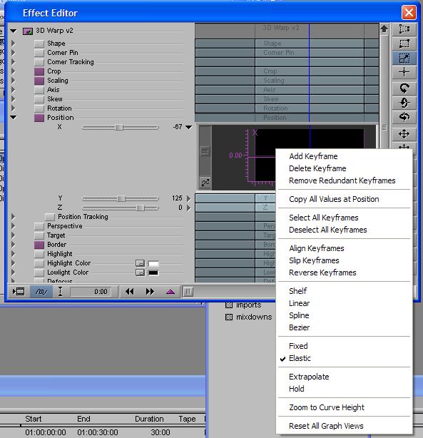

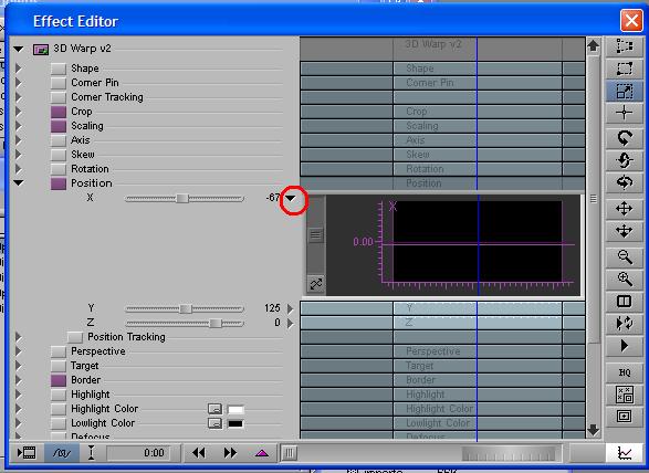

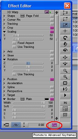

    Il faut maintenant activer l'option advanced keyframes(voir illu 1). Tu verras des flèches vers la gauche qui, après avoir été cliquées, montrent la timeline du paramètre (voir illu 2). Via un clic droit, tu as accès à des réglages dont Bezier qui te permettent de paramétrer comme dans after effect, par exemple. Mais le Spline devrait faire ton bonheur (c'est ease in + ease out).
    J'ai pas trop le temps actuellement de rentrer dans les détails. J'espère que tu t'y retrouveras dans les explications rapides et que tu pourras te dépanner ... :D

    Merci beaucoup pour l'astuce, çamarche très bien sans trop de complication(3 pistes en plus).
    Pour ALT+C, je ne connais pas ce raccourci et je n'ai pas réussi à l'utiliser (j'ai selectionné le segment avec la flèche rouge puis j'ai fait ALT+C, et j'ai ensuite essayé dele coller au dessus).
    Je me suis débrouillé avec CTRL+C/+V pour dupliquer l'élément sur la même piste puis je l'ai positionné au dessus.
    Pour le spline, j'ai trouvé grace à tes explications. Simplement, je n'ai pas"advances keyframes" sur ma version mais "show/hide keyframe graph").
    En cliquant sur les clés, j'ai en effet pas mal d'optim dont bezierou spline (je n'ai pas "ease in" et "ease out" en revanche).
    Merci encore

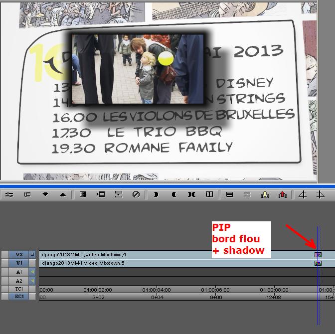

    3 pistes en plus ? Normalement, ça n'en rajoute qu'une seule. J'ai un peu de temps alors je t'ai fait des captures d'écran ...
    astuce01 : le background en V1 et le PIP en V2 (avec shadow et bord floutés)
    astuce02 : j'ai recopié le PIP en V3, ai enlevé le bord flou et le shadow et le PIP de la V3 recouvre donc le PIP bord flou de la V2 dont ne subsiste que le shadow qui déborde.
    Donc, on est bien d'accord. Je n'ai dû rajouter qu'une piste : la V3.

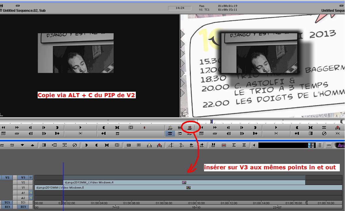

    Petite explication pas à pas :

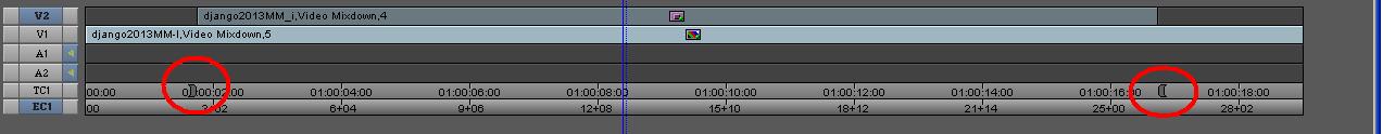

    1. Sur la timeline, tu n'actives que la piste 2 et tu y sélectionnes le PIP (touche "T" sur le clavier, le fameux mark clip). Voir illu astuce03
    Tu appuies sur les touches ALT + C. La sélection que tu as faite sur la piste 2 va être recopiée dans le moniteur source.
    Tu sélectionnes la piste V3 (ou tu la crées si nécessaire via CTRL + Y) et tu désactives la piste V2. Les points in et out de ta sélection sur V2 vont donc être appliqués automatiquement à la piste V3. voir illu astuce04.
    Tu fais un overwrite (flèche rouge d'insertion) et ce que tu as copié de la piste V2 va être placé au même endroit sur la timeline (puisque les mêmes points in et out) sur la piste V3.
    J'espère que mes explications ont été assez claires.

    Concernant le spline, c'est une courbe préfabriquée qui accélère l'effet à son début et le ralentit à sa fin, ce qui correspond aux ease in et ease out des versions antérieures.

    Merci pour le ALT-C, je comprends mieux.
    Pour les 3 pistes en plus, c'est juste que j'ai 3 PIP sur lesquels je veux rajouter des ombres.
