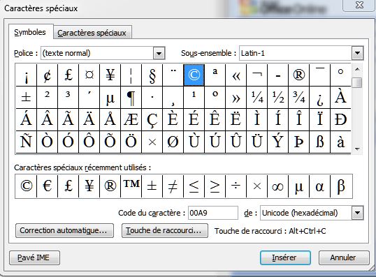

    tu dois pouvoir taper le caractere ■ ou ● comme un texte.
    utiliser charmap pour trouver le bon.

    Il est possible d'utiliser les codes ASCII, par exemple pour ○ il suffit de taper alt + 9, voir ici.

    Moi, j'ouvre Word, et fait un copier coller des caractères spéciaux que je veux utiliser.
  5. giroudf
    +891 / 4 050 / -39
    charmap fait la meme chose

    Merci, ça marche parfaitement par copié-collé ou avec alt à l'exception de charmap : quand je fais alt + xxx , je n'obtien pas les bons caractères. peut-être faut-il utiliser un autre raccourci que "alt'.
