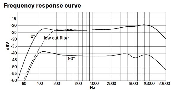

    Sur le papier, il semble meilleur, 5 dB entre 100 et 15 000 Hz,
    alors que le MKE 200 est 15 dB pour la fenêtre
    A comparer avec celle du 200

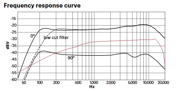

    Pas vraiment, si on regarde en niveau, le 200 décroche en dessous des 500 Hz mais avec une pente moins raide
    Je t'ai fait rapidement une superposition des deux courbes, en rouge le 200

    Merci. j'ai mis a 60 degrés remonté le gain a +3 au lieu de -3db pour avoir des niveaux plus conformes
    -Pour moi le but est atteint le son n'a rien a voir avec celui des micros internes sans avoir un volume gigantesques. Plus de bruits de vent, mais des bruits de mes paluches si je tripote...
