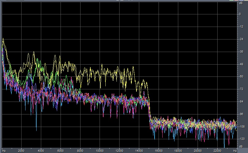

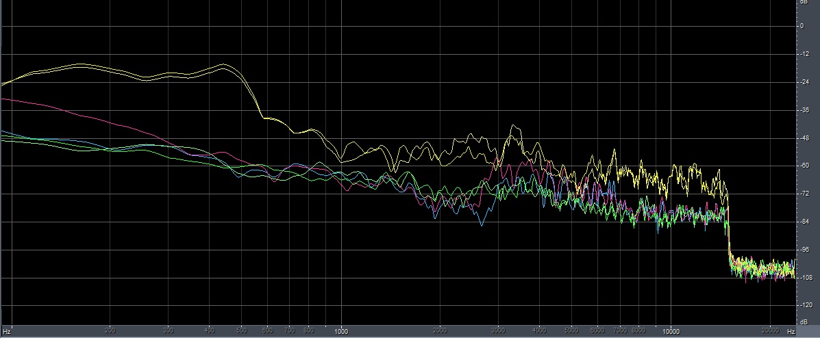

    OK "je suis à gauche " la piste "L" est plus soutenue "mais "il faut être très à gauche pour bien entendre l'écart, au maximum de 6 db
    Plafonne à 15 Khz , pas mal de bruits sous les 100 Hz
    Bertrand
    N.B. niveau d'enregistrement (trop) faible, j'ai du normaliser (bargraph et/ou Casque ?)

  10. CompteSupprimé201102-714
    +65 / 302 / -4

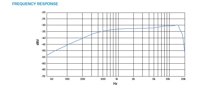

    C'est curieux cette courbe de bande passante complètement opposée a la courbe constructeur...
    -Elle est calculée a partir de la source? (ma voix)?:perplexe:
    Sinon je confirme on voit aux vu mètres sur l'appareil qu'il y a plus de gain d'un coté...mais aucun moyen simple de modifier.

    Ce n'est pas la courbe de réponse du micro (je pense que tu parlais de ça en disant "bande passante" ), c'est le spectre du son enregistré. Cela n'a rien à voir.
    Par ailleurs, les micros directifs (donc tous les micros sauf les omnis) ont une bande passante qui varie avec la distance, notamment dans le grave. Ils n'ont donc pas "une" réponse.

    Est-ce que tu peux inverser le branchement des micros ?
    Il serait intéressant de savoir si un micro à un niveau supérieur ou si c'est le recorder qui est décaler.
    Pas de possibilité de régler le gain séparément sur ton appareil ?
    J'ai toujours ce manque au centre, on n'a pas la continuité de l'espace sonore gauche/droite, un peu comme s'il s'agissait de deux scènes différentes.
    La courbe jaune est celle de ta voix, les autres sont les ambiances.
    Pas grand chose au dessus des 15 kHz, filtrage enclenché sur le micro ou l'enregistreur ?

    ok il me semblait bien...une mesure de bande passante se faisant avec le matériel...
  14. CompteSupprimé201102-714
    +65 / 302 / -4
    C'est la différence de gain entre les micros...pour le trou au centre si je change l'angle l'image stéréo se rétrécit. Je vais sans doute le faire. Je suis a 90 degrés.
    Pas moyen de régler les gains séparément avec l'appareil.
    Aucun filtrage ou coupe vent enclenché sur l'appareil...pour la limite a 15Khz c'est pas une surprise la courbe constructeur le met en évidence...par contre je suis surpris qu'il descende aussi bas.
  15. saint kro
    24 197
    +744 / 4 324 / -92
    Si tu regardes la courbe de la doc, il descend bien à 40 Hz, bon d'accord il est 25 dB en dessous des 15 kHz :D
