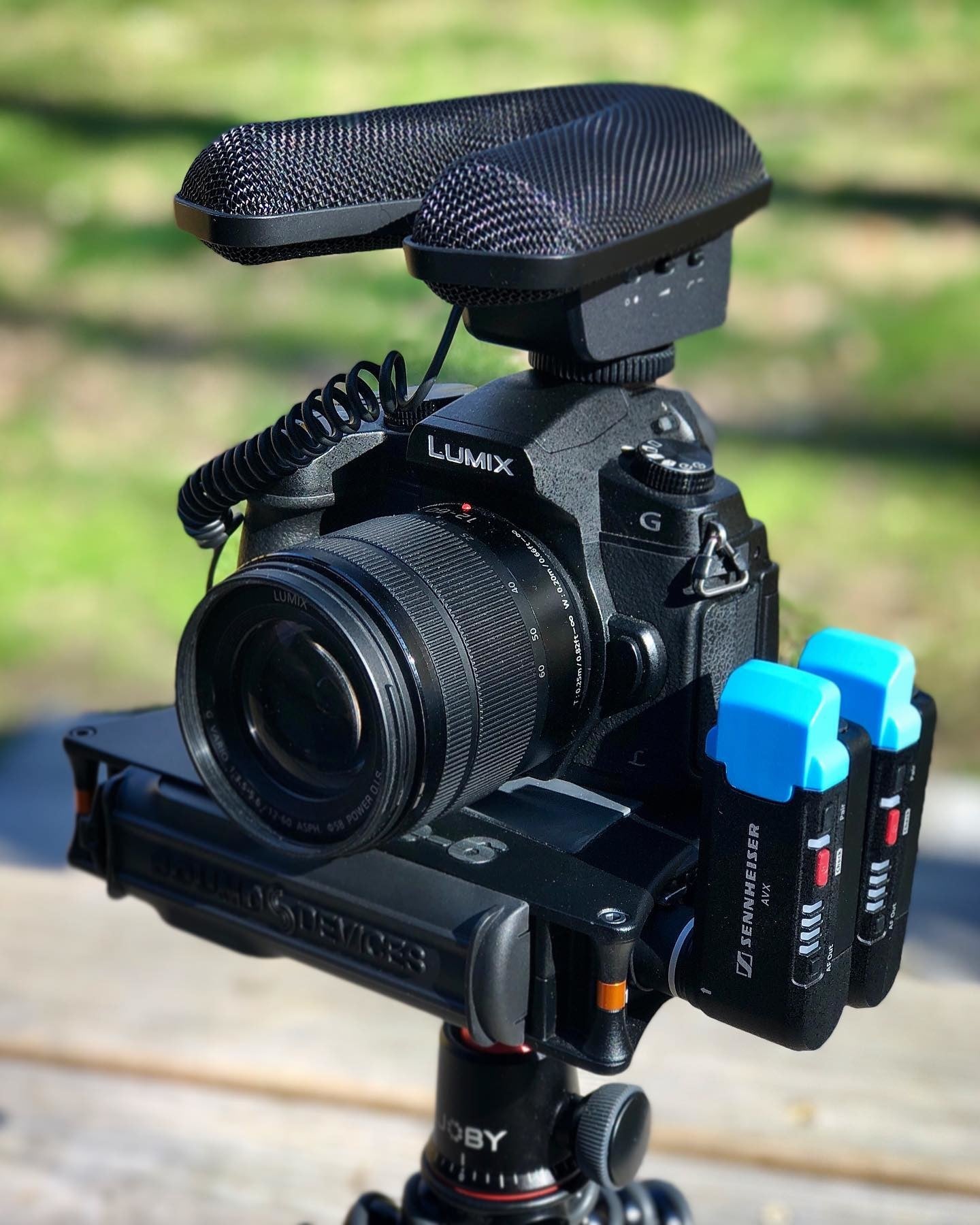

    Je l'avais oublier celui là car pas intéressé personnellement...
    Cela parait pratique même si le XT4 est plus compact je crois...du coup un peu volumineux.
    " Ces deux micros-canons sont dotés de capsules super-cardioïdes qui se superposent pour capter en priorité les sons venant de face. « On obtient ainsi un résultat stéréo qui correspond parfaitement à l’image, explique Kai Lange, chef de produit Broadcast & Media chez Sennheiser. Les réalisateurs peuvent, par exemple, enregistrer des dialogues compréhensibles, tout en conservant juste ce qu’il faut de bruits de fond pour préserver l’atmosphère de la scène. »
    " Ils garantissent un équilibre idéal entre les bruits ambiants et les dialogues ou discours, qui restent parfaitement intelligibles. "
    Autonomie 4H ...
    Apres avec un Sound Device aux fesse et ses 2 tubes latéraux (HF) ça sent un départ éminent dans l'espace (avec son Lem Apollo au-dessus )... un vol privé ? :-)

    Pas bête quoique toujours très sceptique sur un bon rendu stéréo ..
    en tout cas, au moins, c'est "étudier pour" et ...pour 300€ c'est acceptable
    Sacré configuration audio le GH ..2 prises distantes (deux récepteurs ) plus la prise stéréo ! (rare)
    (comme Emmanuel, c'est pas mon truc)

    350€ c'est pas 200€ puis bon la taille du bazar, le poids, les piles bof j'étais pas séduit.

    Je pense aussi, mais c'est un montage adapté à des situations bien précises que l'on rencontre assez souvent lorsque l'on travaille seul "à la volée" ... Saint-Kro a sûrement de la ressource sur cette interprétation.
    Comme cite AQW333 de la part du responsable Sennheiser :
    " Ces deux micros-canons sont dotés de capsules super-cardioïdes (*) qui se superposent pour capter en priorité les sons venant de face. « On obtient ainsi un résultat stéréo qui correspond parfaitement à l’image, explique Kai Lange, chef de produit Broadcast & Media chez Sennheiser. Les réalisateurs peuvent, par exemple, enregistrer des dialogues compréhensibles"
    Ce semble viser le concepteur de ce fusil juxtaposé à tirer dans les coins, c'est en sorte d'avoir des sons gauche et droite lors de scènes en plan taille ou américain au plus large correspondants à des personnages se faisant face perpendiculairement à l'axe optique ... pas la solution académique mais au moins ils seront positionnés de façon logique dans l'espace correspondant au cadre.
    (*) Au final ça se rapproche peut-être en moins pièce montée économique de ce que recherche notre amateur de soluces compliquées. Etonnant que les autres constructeurs entre autres chinois n'aient pas exploité ce système. Tiens je vais ressortir un vieux stéréo Sony ECM-929LT récupéré en brocante avec un monceau d'accessoires vintage "collector" pour 20 €. Je crois que JLH37 avait le même dans son coffre à jouets.
